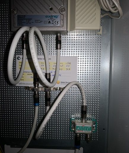

Ich habe zur Zeit meine Fritzbox im Wohnzimmer an einer MMD angeschlossen.
Da ich im Haus Lan Kabel habe, möchte ich diese nun nutzen.
Da diese im Keller zentral zusammenlaufen würde ich gerne auch die Fitzbox dort haben.
Nun ist meine Frage, kann ich die Fritzbox bzw. Die MMD dort an den freien Platz am Verteiler (rechts unten ) anschliessen oder muss ich einen neuen Verteiler haben, siehe Bild?IMG_20190406_172125.jpg

Kann den Ausgang nur mäßig erkennen, aber tendenziell sollte das mit einer passenden und entsprechend abgestimmten MMD möglich sein.

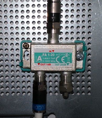

IMG_20190407_134523.jpgHier nochmal der Verteiler.
seelo2010
Dort kann eine MMD angeschlossen werden, wichtig, es MUSS eine MMD gesetzt werden und diese muss entsprechend abgestimmt sein.

Nein, denn das kommt auf den anliegenden Pegel drauf an.
An der anderen Leitung hängt nur eine MMD?
Kannst du Mal nachschauen welche das ist und deine aktuellen Pegel Posten?

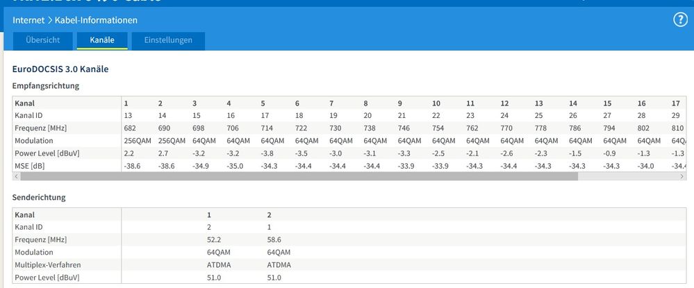

Hier die Pegelwerte, Die MMD mus ich gucken ist eine Unterputzdose.
Du wirst eh einen Techniker brauchen - dein Upstream ist grenzwertig und du hast schon nur noch 2 von 4 Upstream-Kanälen.
Den Techniker kannst du dann natürlich auch gleich fragen, ob er dir eine passende Dose im Verteilschrank setzen kann, die auf den TAP-Ausgang abgestimmt ist.
