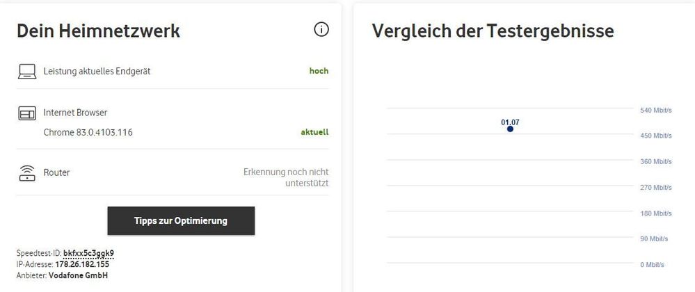

Hallo zusammen,
anbei habe ich es wieder gewagt und mir nun eine eigene Fritzbox 6591 zugelegt. Diese ist mit der aktuellsten Software 7.13 versehen. Leider habe ich mit dieser die selben Probleme wie mit der Leihbox von damals. Meine Downloadgeschwindigkeiten sind im Bezug auf meinen Tarif leider unterirdisch und wenn man sich die Signalwerte ansieht hat man auf so ziemlich jeden Kanal erhebliche unkorregierebare Fehler. Mit meiner alten 6490 hatte ich immerhin stabil 500-520 im Download und auch der Upload war stabil.
Ja ich weiß, dass eine eigene Fritzbox ungern gesehen wird aber an den Endgeräten liegt es doch nicht. Auch wenn ich den Aris Router anschließe bin ich nicht schneller unterwegs. Mit der "Fritte" kann man wenigstens die Probleme besser anzeigen.
Ich bin der Meinung, dass die Leitung, insbesondere der Verstärker, sauber eingepegelt werden muss um das Problem beheben zu können. Inzwischen bin ich mir auch gar nicht mehr so sicher ob der Verstärker nicht einen kleinen defekt hat.
Ich würde mich freuen wenn mein Anliegen, mit welchem ich ja nicht alleine bin, durch einen Techniker vor Ort korregiert werden kann da es keinen Spaß macht mit einer alten Box schneller unterwegs zu sein als mit dem Aris Modem oder der eigentlich tollen 6591.box01.jpgbox02.jpg

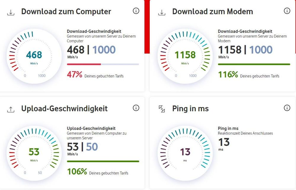

Gerne,
anbei ein aktueller Speedtest den ich um ca. 19:40 am 30.06.2020 gemacht habe.

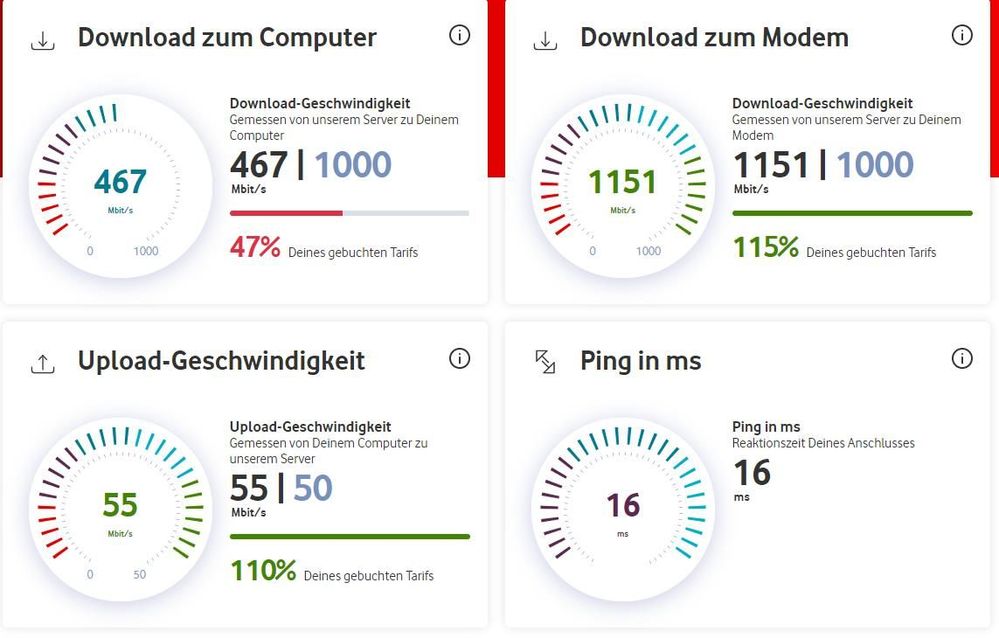

So hier der aktuelle Test vom 01.07.2020 um 18:30

Wie angesprochen melde ich mich nun noch einmal um das ganze näher begutachten zu können. Der Download hat sich seit dem ich den Anschluß habe nicht signifikant geändert. Vom eigentlichen max Wert bin ich weit entfernt wobei ich ja schon mit einem Datendurchsatz der bei 80% liegen würde zufrieden wäre.
Ich bin gespannt was bei der Sichtung als Ergebnis zum Vorschein kommt und hoffe das dann schlussendlich weitere, aus meiner Sicht notwendige, Schritte eingeleitet werden (z.B. Auspegeln, tausch Verstärker ect.)
Hier die aktuelle Messung vom 02.07.2020 (15:38)
