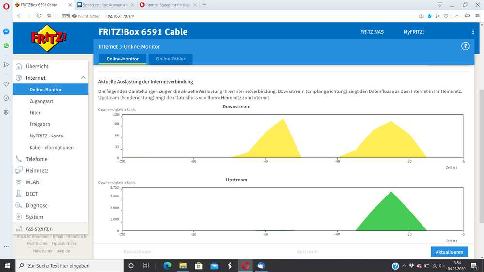

Da ist das Ergebnis

Hey,
das sieht relativ mau aus, gute Frage was man da jetzt noch versuchen könnte. Die Box wurde ja schon getauscht, einen kompletten Werksreset hast Du vermutlich auch schon durchgeführt, richtig?
