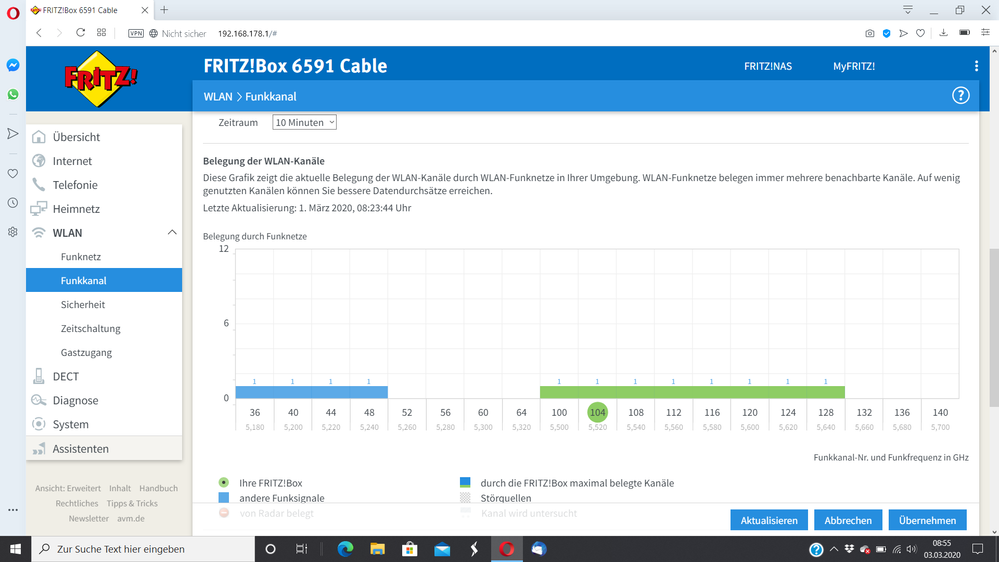

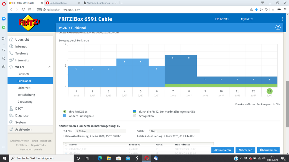

Hallo Fred,
hier einmal bei 2,4 Ghz
Und hier bei 5 GHz:
2020-03-03.pngGruß Axel

Hallo Axel13,
von der Positionierung der Frequenzen hast Du das schon gut ausgewählt. Theoretisch bräuchte man jetzt ein Referenzgerät was Brutto auch so 500 MBit/s schafft und dann müsste man schauen, ob dort auch so wenig raus kommt. Hast Du die Möglichkeit?
