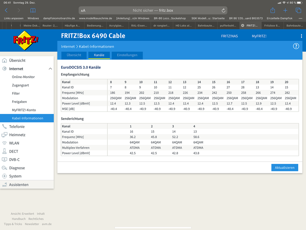

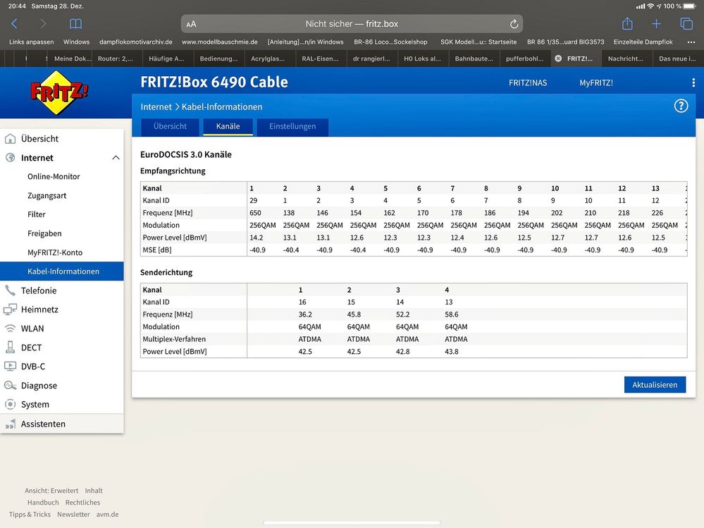

Habe den Screenshot erhalten:
Die Signalwerte sind soweit alle in Ordnung. Bitte schicke auch noch einen Screenshot der restlichen Kanäle 14-20!
Gruß Kurt

Auch deine restlichen Signalpegel sind soweit in Ordnung. Schlechte Pegelwerte hätten ein Grund für die Trennung sein können. Gehackt wirst du sicherlich nicht.
Warum sich deine Box jede Nacht trennt, kann ich dir nicht sagen, das muss sich mal ein Mod genauer anschauen.
Gruß Kurt
