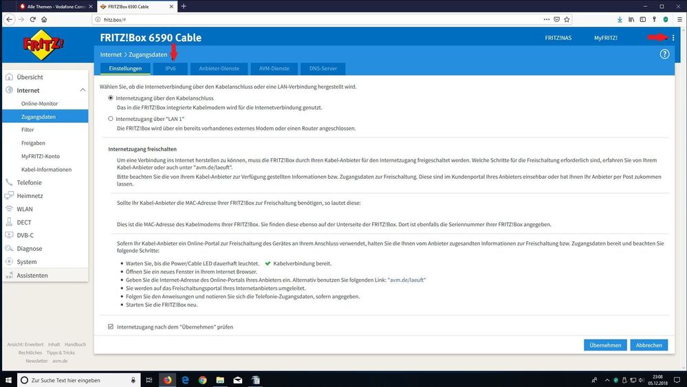

führe einmal folgende Einstellungen an der FB durch:
Benutzeroberfläche öffnen: http://fritz.box
Oben rechts die drei Punkte anklicken: Erweiterte Ansicht aktivieren
Internet anklicken > Zugangsdaten > IPv6 > Haken setzen: IPv6 Unterstützung aktiv > Haken setzen: Native IPv4-Anbindung verwenden und Übernehmen.
Gruss
Methusalem1
Hallo Methusalem1,
danke für den Tipp, hat aber leider nicht geholfen. Die anschließende Anmeldung mit den SIP-Daten plus Fritzbox-Netzustecker ziehen brachte kein anderes Ergebnis als bisher.

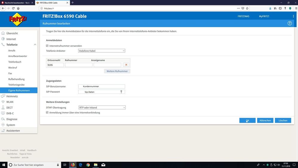

@CE57
Habe gerade bei mir nachgesehen gib einmal die Null bei der Ortsvorwahl mit ein.
Gruss
Methusalem1
Ja, die verschwindet immer wieder, aber ich gebe sie jedesmal ein, das wird bei mir auch sondt nicht akzeptiert.
