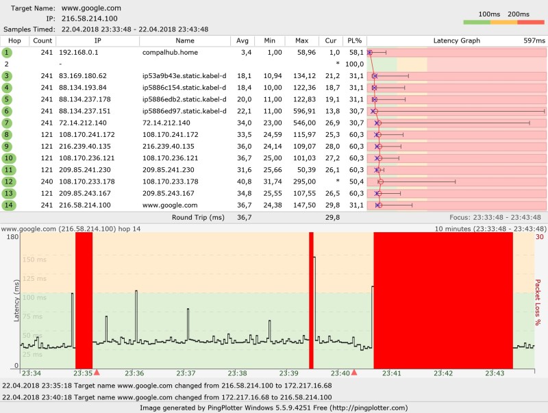

Ich hänge pingplotter-Analysen an - oben sieht man die teils enorm langen response times im Kabelnetz hinter meinem Router (compal), unten wird in der kostenfreien Version ja nur der letzte Hop angezeigt, aber man sieht rot die Totalausfälle. Oben fallen Packet Losses zwischen 70 und 90% auf einigen KD-hops auf. Die Beispiele zeigen solche Episoden, andere Perioden sind störungsfrei. Im groben Schnitt passiert es so 2-3 Mal pro Stunde, manchmal öfters.
Ich bin gespannt, was sich dahinter verbirgt - und was man da machen kann. Denn so ist schnelles Internet bei allen technischen Herausforderungen sicher nicht gemeint ... 🙂

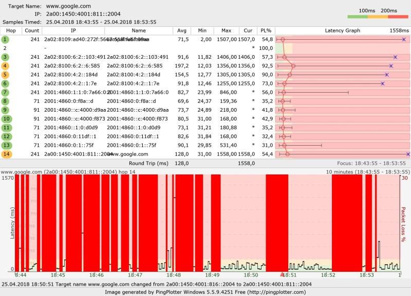

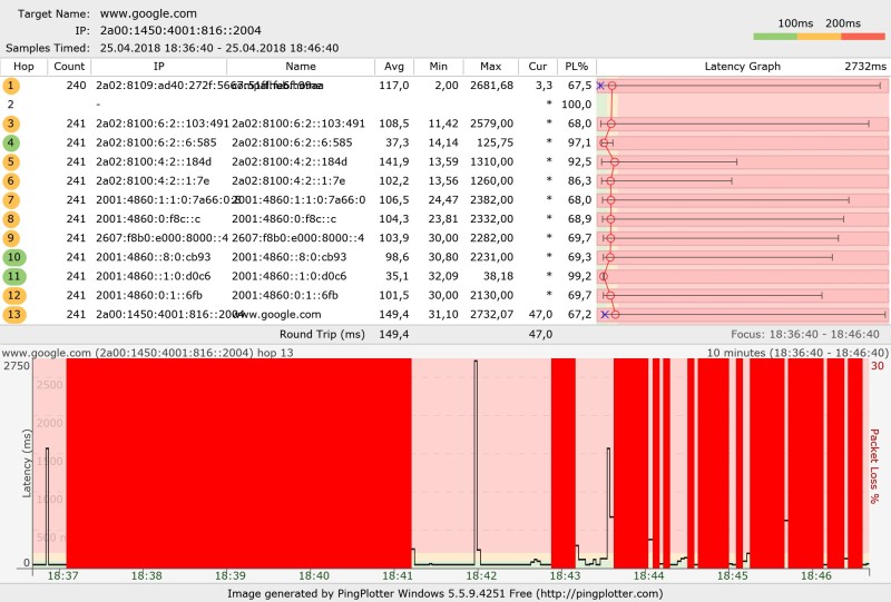

ok, nachdem ich den Austausch-Router nun drei Tage beobachtet habe, muss ich leider sagen, dass das Problem fortbesteht, heute Abend z.B. massiv.
Nach wie vor hängt die Internetverbindung unregelmäßig und dann oft für mehrere Minuten. Es gibt längere Perioden, wo alles ok ist, es gibt Perioden mit einzelnen Aufhängern zwischendurch, und dann gibt es gelegentlich massive Serien, wo es über eine längere Periode immer wieder hintereinander vorkommt. Heute gab es eine Stunde, wo das Netz ununterbrochen wegbrach - siehe unten.

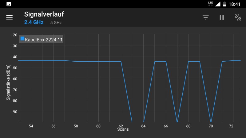

Ich konnte inzwischen feststellen, dass während der Störung wenigstens zeitweise die WLAN-Signalstärke auf Null gehen kann, also das WLAN ganz weg ist. Das scheint nicht bei allen Lags der Fall zu sein. Wenn sie weg ist, kommt sie gelegentlich zwischendurch kurz wieder, bricht dann aber sofort wieder ab. Nach einiger Zeit - zB einigen Minuten - normalisiert sich alles wieder, ohne dass ich etwas tue. Am Router blinkt während der Störung dabei nichts, alles sieht normal aus.In Fällen wo das WLAN nicht weg ist, aber der Lag da ist, kann ich durch manuelles Trennen vom WLAN und neu verbinden den Lag beenden - ein wichtiger Hinweis? Solche Probleme habe ich mit diesem (portablen) Rechner sonst nirgends - ich bin viel unterwegs und in sehr vielen anderen WLAN-Netzen, nirgends passiert das, ist also sicher nicht rechnerseitig eine Sache. Mein Eindruck ist, dass dies insbesondere dann vermehrt auftritt, wenn ich größere Datenvolumen abfrage.
Für mich ist das verwirrend. Da beide Router dies zeigen, müssten sie schon dasselbe Problem haben. Da es auf verschiedenen Endgeräten auftritt, hängt es nicht vom Endgerät ab (Win7, Win10, Android 8). Da es unregelmäßig auftritt, auch nach Mitternacht, scheint es nicht an irgendwelchen Konflikten oder Spitzenzeiten zu liegen (bei mir hier ist auch wenig WLAN-Konkurrenz in der Nachbarschaft). Da es mal einige Sekunden, mal eine Minute, mal mehrere Minuten weg ist, ist es nicht immer derselbe Vorgang bzw. Ablauf. Da es unregelmäßig und mal häufig und mal selten vorkommt, ohne feststellbaren Bezug auf meine Aktivität, ist es etwas Externes. Da die Signalstärke zumindest manchmal auf Null ist, muss es aber doch am Router liegen.
In jedem Falle ist eine reguläre Nutzung des Anschlusses so nicht möglich. Seit ich zu Vodafone Kabel gewechselt habe, bestehen diese Probleme. Es ist sehr lästig.
Die Graphiken unten zeigen die schlimmen Phasen. Es gibt auch mal eine Stunde, wo nichts passiert 🙂
Was ist als nächstes zu tun? Ich freue mich auf Anweisungen.

3) Gelegentlich, aber nicht immer, ist zu beobachten, dass das WLAN-Signal dabei ganz weg ist und dann wieder auftaucht, manchmal bleibt es, manchmal taucht es mehrfach kurz auf und verschwindet wieder, bis es sich wieder stabilisiert; gelegentlich findet das Signal von alleine gar nicht zurück; ansonsten ist die Dauer sehr unterschiedlich von etlichen Sekunden bis mehrere Minuten. Dabei sind alle Lichter am Router konstant. Die Entfernung vom Router hat keinen Einfluss.
4) Wenn man direkt mit LAN anschließt, tritt es nicht auf - es ist also ein WLAN-Problem.

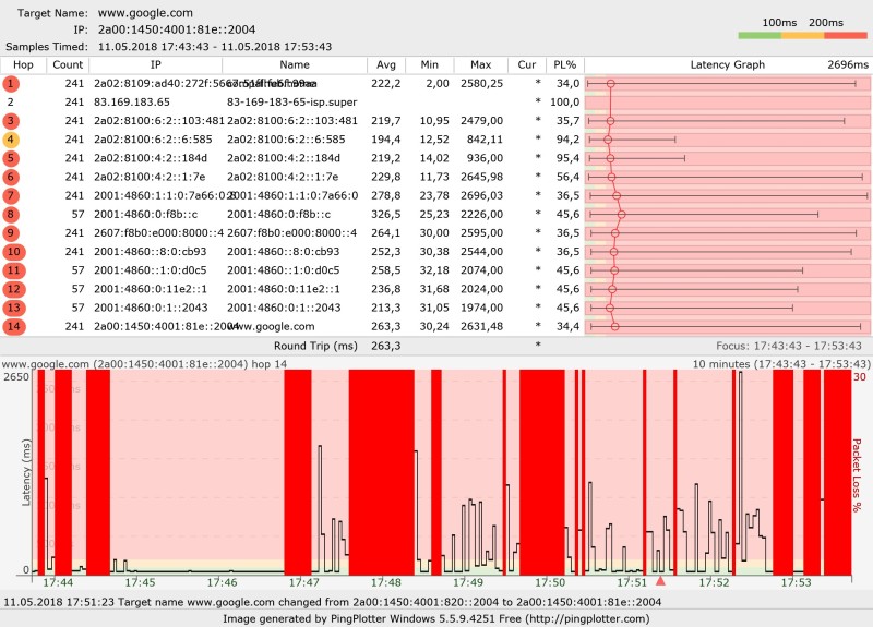

Nun bin ich auf Vorschläge für nächste Schritte gespannt. Unten zur Erbauung ein pingplot der Situation, wenn ein Rechner einen download macht, der andere steuert normale Webseiten an und beobachtet.
