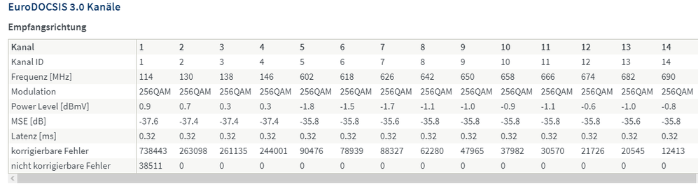

Hallo zusammen,
neuerdings kommt es wieder zu Störungen wobei die  Fehlerrate hochschießt und damit alle paar Tage meine Fritzbox 6591 neustarten muss (manchmal häufiger) um die Verbindung wieder herzustellen. Es lief etwa knapp 5 Monate fast fehlerfrei (im alten Thread gelöst). Scheinbar sind hier die Fehler durch die neuen Docsis Kanäle wieder da? Hier erstmal ein paar Fotos für den Überblick. Router seit etwa 4 Stunden im Betrieb.
Hier noch ein Auszug was die Box beispielsweise hinterlegt:
30.07.2020 16:58:48 RNG-RSP CCAP Commanded Power Exceeds Value Corresponding to the Top of the DRW;CM-MAC=x;CMTS-MAC=dc:a1:27:09:00:00;CM-QOS=1.1;CM-VER=3.1;
30.07.2020 16:58:39 No Ranging Response received - T3 time-out;CM-MAC=x;CMTS-MAC=dc:a1:27:09:00:00;CM-QOS=1.1;CM-VER=3.1;
30.07.2020 16:58:38 RNG-RSP CCAP Commanded Power in Excess of 6 dB Below the Value Corresponding to the Top of the DRW;CM-MAC=x;CMTS-MAC=dc:a1:27:09:00:00;CM-QOS=1.1;CM-VER=3.1;
30.07.2020 16:58:38 DBC-REQ Mismatch Between Calculated Value for P1.6hi Compared to CCAP Provided Value;CM-MAC=x;CMTS-MAC=dc:a1:27:09:00:00;CM-QOS=1.1;CM-VER=3.1;
30.07.2020 16:50:19 CM-STATUS message sent. Event Type Code: 24; Chan ID: 193; DSID: N/A; MAC Addr: N/A; OFDM/OFDMA Profile ID: 3.;CM-MAC=x;CMTS-MAC=dc:a1:27:09:00:00;CM-QOS=1.1;CM-VER=3.1;
30.07.2020 16:48:38 DBC-REQ Mismatch Between Calculated Value for P1.6hi Compared to CCAP Provided Value;CM-MAC=x;CMTS-MAC=dc:a1:27:09:00:00;CM-QOS=1.1;CM-VER=3.1;
30.07.2020 16:45:40 Received Response to Broadcast Maintenance Request, But no Unicast Maintenance opportunities received - T4 time out;CM-MAC=x;CMTS-MAC=dc:a1:27:09:00:00;CM-QOS=1.1;CM-VER=3.1;
30.07.2020 16:44:42 CM-STATUS message sent. Event Type Code: 6; Chan ID: 11; DSID: N/A; MAC Addr: N/A; OFDM/OFDMA Profile ID: N/A.;CM-MAC=x;CMTS-MAC=dc:a1:27:09:00:00;CM-QOS=1.1;CM-VER=3.1;
30.07.2020 16:44:40 Received Response to Broadcast Maintenance Request, But no Unicast Maintenance opportunities received - T4 time out;CM-MAC=x;CMTS-MAC=dc:a1:27:09:00:00;CM-QOS=1.1;CM-VER=3.1;
30.07.2020 16:43:12 No Ranging Response received - T3 time-out;CM-MAC=x;CMTS-MAC=dc:a1:27:09:00:00;CM-QOS=1.1;CM-VER=3.1;
30.07.2020 16:38:38 DBC-REQ Mismatch Between Calculated Value for P1.6hi Compared to CCAP Provided Value;CM-MAC=x;CMTS-MAC=dc:a1:27:09:00:00;CM-QOS=1.1;CM-VER=3.1;
30.07.2020 16:37:38 No Ranging Response received - T3 time-out;CM-MAC=x;CMTS-MAC=dc:a1:27:09:00:00;CM-QOS=1.1;CM-VER=3.1;
30.07.2020 15:01:48 CM-STATUS message sent. Event Type Code: 1; Chan ID: 34; DSID: N/A; MAC Addr: N/A; OFDM/OFDMA Profile ID: N/A.;CM-MAC=x;CMTS-MAC=dc:a1:27:09:00:00;CM-QOS=1.1;CM-VER=3.1;
30.07.2020 15:01:48 Lost MDD Timeout;CM-MAC=x;CMTS-MAC=dc:a1:27:09:00:00;CM-QOS=1.1;CM-VER=3.1;
30.07.2020 15:01:05 CM-STATUS message sent. Event Type Code: 1; Chan ID: 34; DSID: N/A; MAC Addr: N/A; OFDM/OFDMA Profile ID: N/A.;CM-MAC=x;CMTS-MAC=dc:a1:27:09:00:00;CM-QOS=1.1;CM-VER=3.1;
30.07.2020 15:01:04 Lost MDD Timeout;CM-MAC=x;CMTS-MAC=dc:a1:27:09:00:00;CM-QOS=1.1;CM-VER=3.1;
30.07.2020 14:59:32 CM-STATUS message sent. Event Type Code: 1; Chan ID: 34; DSID: N/A; MAC Addr: N/A; OFDM/OFDMA Profile ID: N/A.;CM-MAC=x;CMTS-MAC=dc:a1:27:09:00:00;CM-QOS=1.1;CM-VER=3.1;
30.07.2020 14:59:28 Lost MDD Timeout;CM-MAC=x;CMTS-MAC=dc:a1:27:09:00:00;CM-QOS=1.1;CM-VER=3.1;
30.07.2020 14:58:10 CM-STATUS message sent. Event Type Code: 1; Chan ID: 34; DSID: N/A; MAC Addr: N/A; OFDM/OFDMA Profile ID: N/A.;CM-MAC=x;CMTS-MAC=dc:a1:27:09:00:00;CM-QOS=1.1;CM-VER=3.1;
30.07.2020 14:58:06 Lost MDD Timeout;CM-MAC=x;CMTS-MAC=dc:a1:27:09:00:00;CM-QOS=1.1;CM-VER=3.1;
30.07.2020 14:57:02 CM-STATUS message sent. Event Type Code: 1; Chan ID: 34; DSID: N/A; MAC Addr: N/A; OFDM/OFDMA Profile ID: N/A.;CM-MAC=x;CMTS-MAC=dc:a1:27:09:00:00;CM-QOS=1.1;CM-VER=3.1;
30.07.2020 14:57:02 Lost MDD Timeout;CM-MAC=x;CMTS-MAC=dc:a1:27:09:00:00;CM-QOS=1.1;CM-VER=3.1;

Hi Bojac,
kannst Du bitte unseren Router anschließen und angeschlossen lassen? Ich möchte mit gerne die Leitung genauer anschauen.
VG Wallace
Moin,
eure Box ist nun angeschlossen.
Gruß Bojac
Wallace
Hey,
das muss sich ein Techniker vor Ort anschauen. Bist Du mit einem Technikereinsatz einverstanden und kannst Du für den Zugang zur Hausanlage sorgen?
Zu COVID-19: befindest Du dich in Quarantäne oder gibt´s es in Deinem Haushalt Symptome die auf COVID-19 hinweisen?
VG Wallace
ja damit bin ich einverstanden. Zugang kann ich geben. Keine Covid Fälle oder dergleichen.
Wallace
Hey,
der Techniker wird sich bald bei Dir melden und einen Termin vereinbaren.
VG Wallace
Moin,
der Techniker war so eben da. Er hat am Übergabepunkt gemessen und festgestellt, dass was von der Straßenseite her nicht in Ordnung ist. Er meinte die müssen was aufgraben und es in der Regel nach ein paar Tagen gemacht ist.
Wallace
Hey,
ich habe leider noch keinen Bericht vom Techniker, aber der sollte die nächsten Tage eintreffen.
VG Wallace
Hi,
heute war nochmal jemand anderes da. Der hat sich das angeschaut am Verteiler und entdeckt dass ein Gerät nicht in Ordnung war und diesen ausgetauscht. Alle werte sind nun im grünen Bereich. Ich schätze das Problem war einfacher als gedacht. Werde mich in 1-2 Wochen noch mal melden ob es Einwandfrei läuft.
