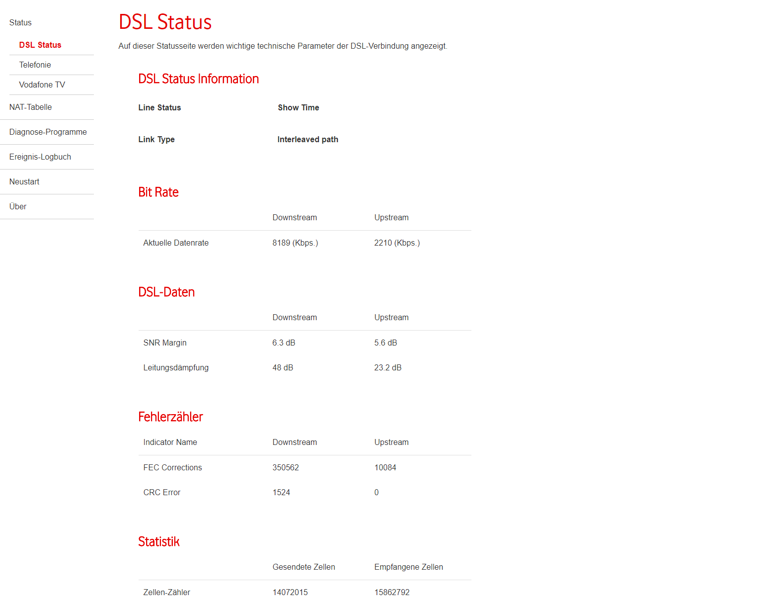

Wie gewünscht der Screenshot des DSL-Status meines Routers untenstehend.
"Link Type: Interleaved path"
WLAN nutze ich nicht. Mein PC ist entsprechend durch ein LAN-Kabel mit meinem PC verbunden.
Beste Grüße
Xyrealon
am 26.05.2018 12:09
Hallo Xyrealon,
laut dem Screenshot ist hier "Interleaved", also die höhere Fehlerkorrektur eingestellt. Wenn Du einen BitStrom- (auch Regio-) Anschluss nutzt, werden wir hier am Profil nichts ändern können.
Wie hoch genau ist denn der Ping? Ist die anliegende Bandbreite konstant und im vereinbarten Rahmen?
Führe gern mal ein paar Speedchecks zu unterschiedlichen Tageszeiten durch: http://speedcheck.vodafone.de
Bitte per LAN-Verbindung und ohne dass parallel Streams oder Downloads laufen.
Gruß,
Jens
