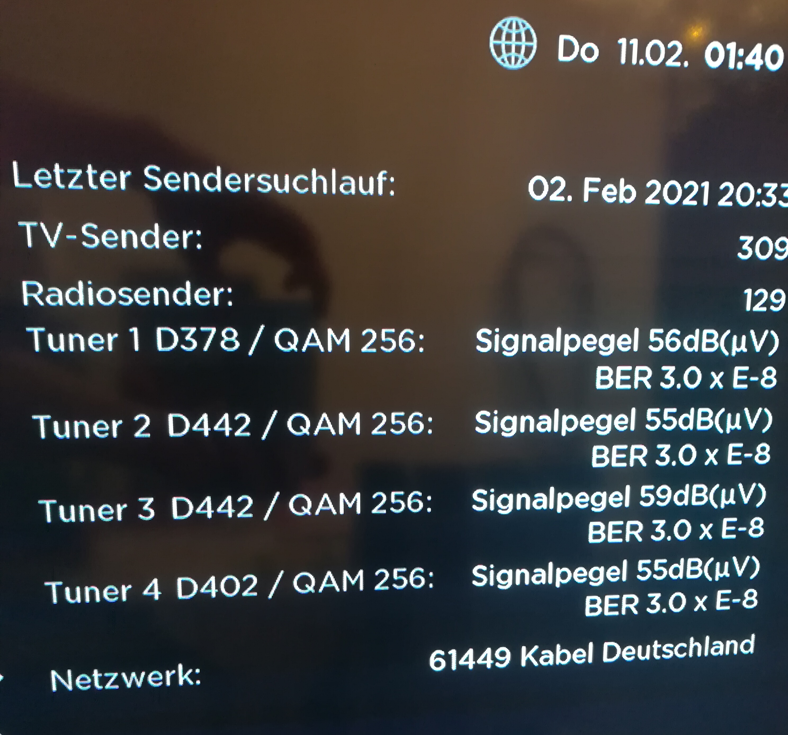

Kannst du bitte mal die Werte aus dem TV Signal-Menü posten, am besten per Foto?

Interessant. Der Adapter steckte nur auf der alten Antennendose, weil es am Anfang nicht ohne ging. Aber es läuft jetzt auch ohne. Also vergiss den Adapter. Die Fotos zeigen die Pegel einmal mit Adapter und dann ohne.

@Parminu: Danke, ja die Werte ohne Adapter, die passen, ist das Problem mit dem Hinweis verschwunden?
