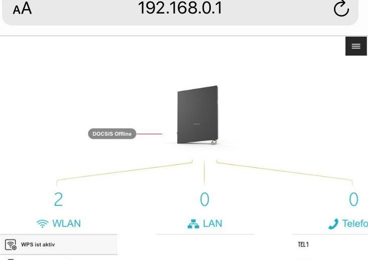

vor kurzem bin ich in eine neue Wohnung im selben Gebäude gezogen.
Die Internetverbindung funktionierte gut in der alten Wohnung. In der neuen Wohnung hatte ich jedoch keine Internetverbindung und die Internetanzeige blinkt seit Donnerstag letzter Woche rot.
Ich habe mehrmals versucht, den Router zurückzusetzen, aber ohne Erfolg.
Ich habe die technische Hotline angerufen, um das Problem zu beheben, aber bisher kein Ergebnis (Ticket xxxxxxxxxxxxxx).
Unter sind die Ergebnisse, als ich den Browser überprüft habe.
Vielen Dank für Ihre schnelle Hilfe.

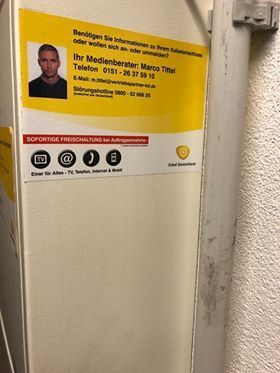

Gerade überprüft, gibt es nur eine Dose in meiner neuen Wohnung. Sonst nichts, auch nicht hinter dem Schrank 😞
Dann schau mal nach ob das Kabel in der Dose auch angeschlossen ist.
Die Blende abnehmen und nachsehen. Notfalls ein Foto davon machen und hier hochladen.
Hast du eventuell auch Zugang zum Hausverteiler ?
Es könnte auch sein das das Kabel von deiner Wohnung dort nicht angeschlossen ist.

Hallo Dieter,
Das Kabel in der Dose ist angeschlossen. Fotos finden Sie unten.
Der Hausverteiler ist verschlossen. Ich habe versucht, die Kontaktperson anzurufen, aber die Telefonnummer ist jetzt unbekannt.
