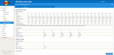

In der Anlange habe ich meine aktuellen Modemwerte mit einer Laufzeit von 60 Minuten beigefügt.
Teilweise schießen die korrigierbaren Fehler über 10k innerhalb 24 Stunden Laufzeit hoch. Bei zwei Kanälen 522 MHz und 530 MHz habe ich auch nicht korrigierbare Fehler über 2-3 tausend innerhalb 24 Stunden Laufzeit.

Was ich dir aber schon sagen kann, deine Signalwerte sind alle in Ordnung.

Anbei nochmal ein Screenshot von den aktuellen werten.
Oh, Höhe Fehlerraten und aus dem Gebiet von UM.
