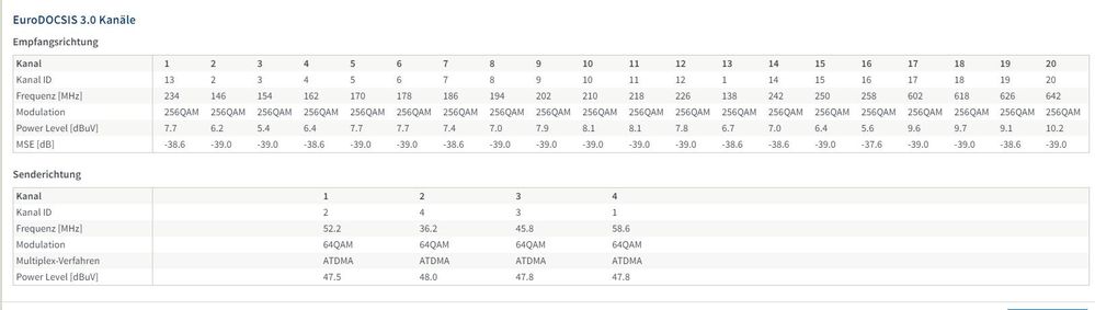

Hallo liebe Community,
ich habe eine 500 Mbit Kabel leitung. Bis März habe die volle Bandbreite gehabt im Download, als ich dann den Upload bemängelt habe, dieser war bei 5 Mbit. Das wurde dann schnell behoben. Seit dem habe ich immer einen Upload von 50 Mbit. Aber seit dem ist mein Download schlecht von Maximal 250 Mbit, abends teilweise nur 2 Mbit bis hin zum Totalausfall. Nach dem ich mir das jetzt Paar wochen angesehen habe und zu unterschiedlich Tageszeiten gemessen habe, habe ich mich entschieden doch mal bei Vodafone anzurufen. Diese konnten erstmal keinen Fehler feststellen und haben einen Techniker rausgeschickt. Der hat dann auch einen Fehler gefunden und hat den Verstärker ausgetauscht, er hat dann auch ein paar Test gemacht aber der Download ging nie über 250 Mbit. Ich sollte dann paar Tage warten. Der Auftrag wurde dann nach 3 Tagen abgeschlossen mit der Mitteilung das es erledigt sei. Seit dem der Techniker da war, ist es noch schlechter geworden, Der Download gehr nicht mehr über 100 Mbit und der Ping ist auch schlechter geworden. Das komische ist auch wenn der Download nur 2 Mbit ist am Abend, ist der Upload konstanz auf 50 Mbit.
Vielleicht kann mir ja jemand helfen?
  • Welchen Vertrag hast Du? Vodafone Kabel 500
  • Welches Modem/ Router nutzt Du? FritzBox 6490
  • Nutzt Du ein Leih-Gerät? JA
  • Welcher Fehler tritt auf? Geschwindigkeit zu gering;
  • Wie ist Dein Endgerät mit dem Modem verbunden? LAN;
  • Welchen Browser verwendest Du normalerweise? Chrome und Firefox
  • Welches Betriebssystem hast Du auf Deinem Rechner? Windows10
  • Beginn und Zeitraum der Störung? seit Anfang April, Abends schlimmer
  • Welche Maßnahmen wurden durch die Störungshotline (erreichbar unter 0800-5266625) durchgeführt? Techniker war da, seit dem schlimmer!

so das Problem ist wieder da, Upload im Keller. Ich habe irgendwie das gefühl das Montags das Problem immer wieder von neuen beginnt.
Wallace
Hi,
wir viel Upload hast Du noch erreicht? Aktuell sieht´s auf dem Rückweg relativ gut aus. Kannst Du ggf. einen Pingplotter laufen lassen?
VG Wallace
