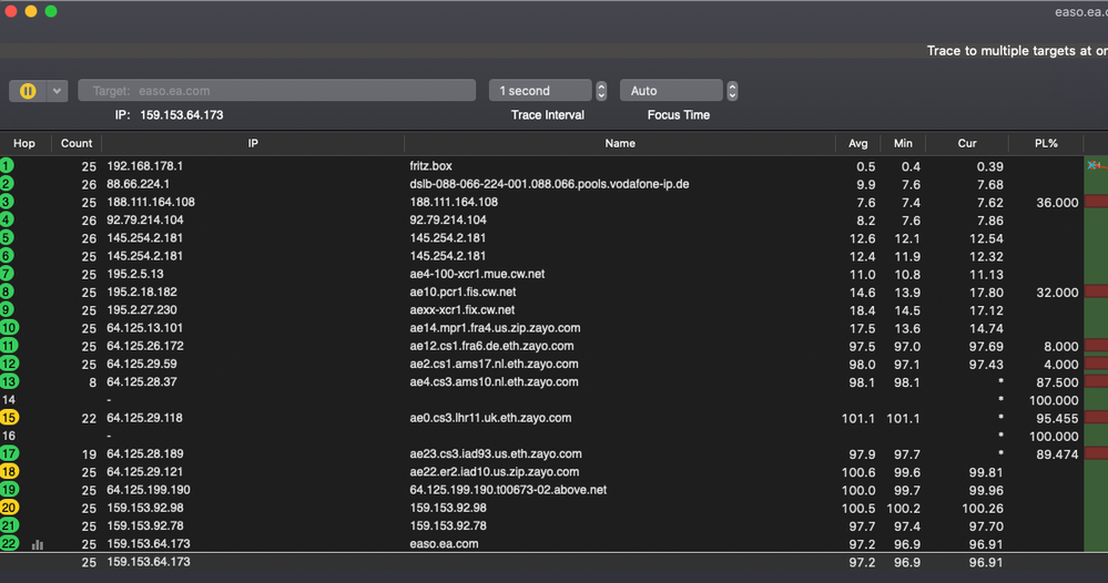

Also auch der Wechsel auf DSL hat nicht wirklich Besserung gebracht. Ich habe einen etwas besseren Ping - aber weiterhin krassen PL - der eine Nutzung für meine Zwecke unmöglich macht.  Das Ganze ist natürlich mit LAN Kabel - an verschiedenen Geräten getestet - usw. - hier mal ein paar Screens über ca. 6 Std - in der gesamten Zeit - hatte ich NIE NICHT PL - es verteilt sich nur und die PIN Zeiten variieren teilweise drastisch (hier nicht aufgezeichnet)  - mein ANSCHLUSS war SEIT SCHALTUNG noch nie störungsfrei - ich habe auch schon mehrfach den Service kontaktiert - diese hatte auch sofort per Messung jeweils die Störungen nachvollziehen können - 2x war mein Anschluss über ein paar Stunden komplett TOT !!! ...
Bildschirmfoto 2020-08-18 um 23.45.08.pngBildschirmfoto 2020-08-18 um 21.25.14.pngBildschirmfoto 2020-08-18 um 21.24.41.png

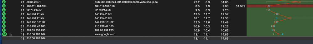

Pingplotter zu Google und zu Twitter .... egal was ich anpinge ....
Bildschirmfoto 2020-08-21 um 21.37.47.pngBildschirmfoto 2020-08-21 um 21.38.17.png
Du hast keinen Paketverlust am Ziel, das Router icmp requests verwerfen ist nichts neues und völlig normal.
Deine latenz ist in allen aufgezeigten Graphen auch perfekt konstant. Was hast du denn überhaupt für eine merkbare Störung?
