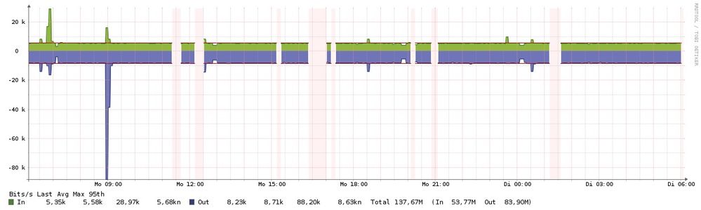

so sah das z.B. gestern (Montag 08.04.19) aus:
Da wo die hellrosa Bereiche sind ist die Leitung komplett gestört...
Also eigentlich nicht anders als bisher.

Hallo nfvit,
da muss nochmal ein Techniker raus. Die Werte am Modem passen noch immer nicht. Einstrahlung auf 618-642 MHz mit einer Fehlerrate bis 90%. Es strahlt sporadisch mal mehr oder weniger. Soll ich den Techniker beauftragen?
