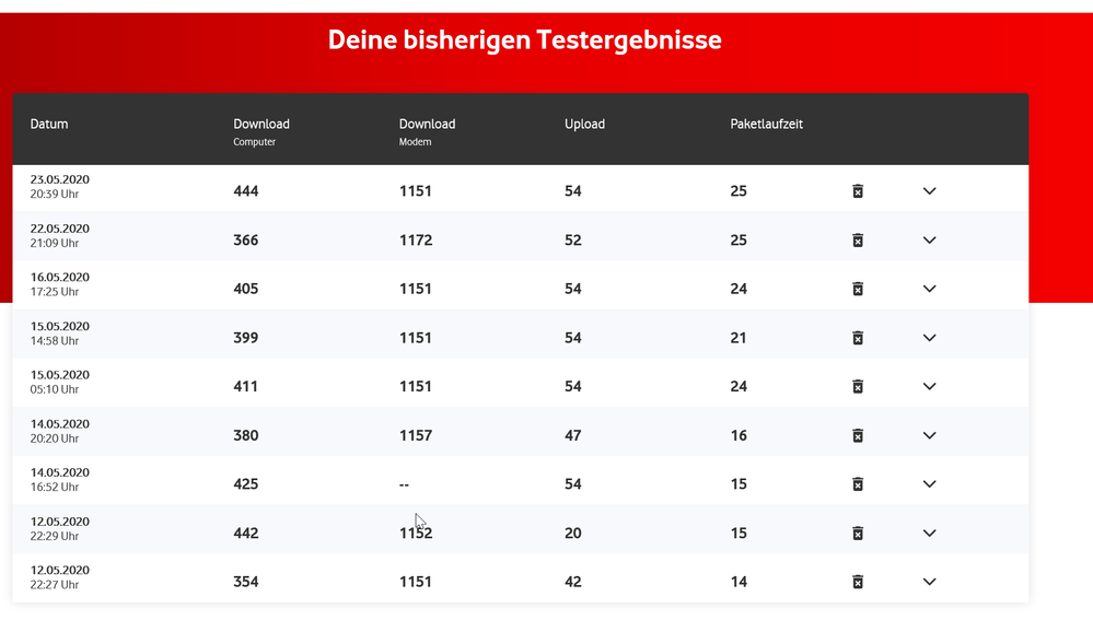

Ich habe auch mitte Februa das angebot zum wechsel auf die 1000MBit/s genutzt.
Nachdem am anfang alles super lief mit guten speed werten von bis zu 900MBits kann ich seit knapp 1 Monat davon leider nur noch zu träumen aktuell komme ich nicht mal mehr auf die 500MBits da ich davor in meinen alten Vertrag hatte und auch bekommen habe.
Gemessen habe ich über einen zeitraum von knapp 2 wochen an unterschiedlichen tagen und zeiten und mit mehren verschiedenen geräten (1PC mit LAN Kabel, 2 Verschiedenen Lapptops per Kabel und W-LAN, Iphone W-LAN) die gemessene geschwindikeiten waren bei allen geräten relativ gleich so das an ein problem bzw messfehler beim endgerät ausschließen kann.

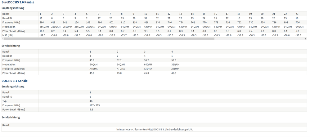

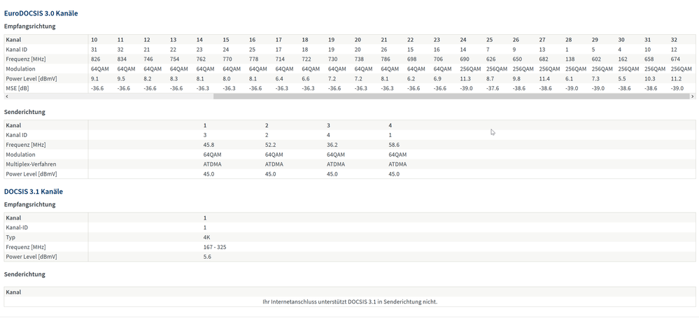

  • Lade dazu noch einen Screenshot von den Signalwerten hoch.
    • Siehe unten

bekannt in Deinem PLZ-Bereich ist nichts. Die Werte am Modem schwanken immer wieder und verursachen dauerhafte Fehler bei der Übertragung. Mal mehr mal weniger. Ich schlage vor das wir einen Techniker beauftragen der das Signal vor Ort korrigiert und anschließend Messungen durchführt.
Kannst Du dem Kollege Zugang zur Hausverteileranlage verschaffen? Sind in Deinem Haushalt Personen an Covid 19 erkrankt? Außerdem benötige ich eine Rufnummer unter der Du für den Kollegen gut zu erreichen bist. Gern per PN.

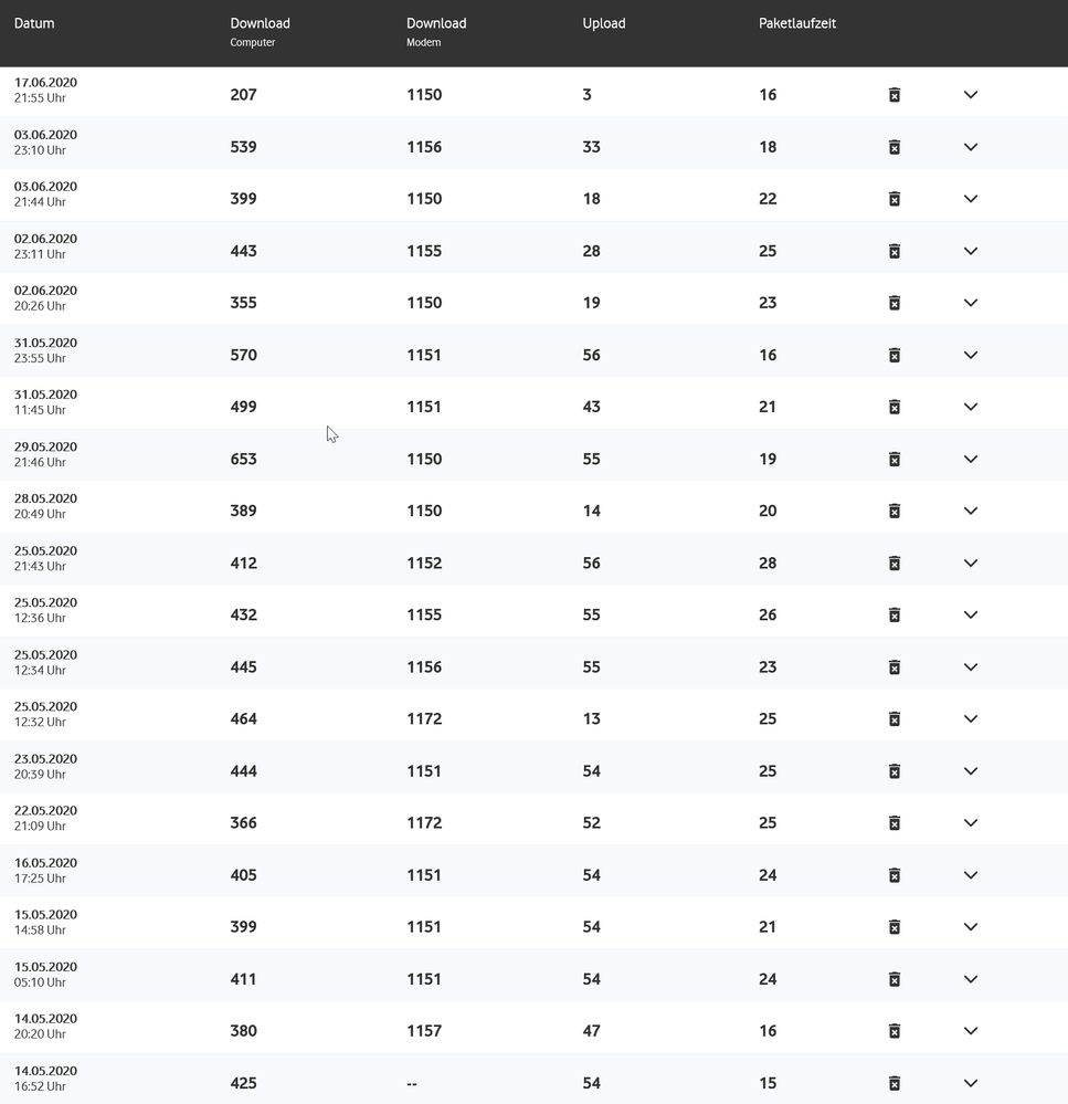

beim heutigen speedtest habe ich einen neuen Rekort aufgestell wenn auch leider nur negativ gemeint.
sage und schreibe gerade mal 20% der gebuchten geschwindigkeit kamen heute abend an aber seht selber.
