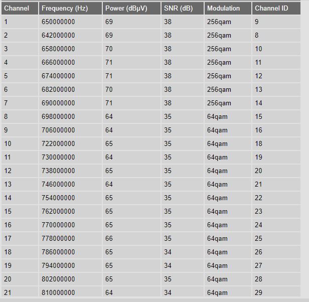

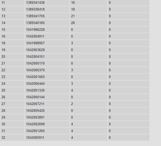

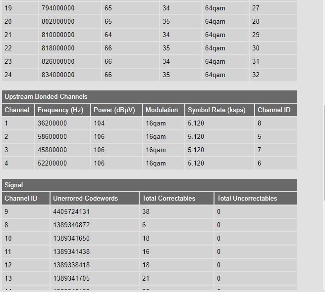

Hi Hawkins,
in der Tat war hier ein Rückwegstörer aktiv, der die Leitung beeinträchtigt hat.
Wie sieht denn der aktuelle Stand an Deinem Anschluss aus? Hast Du in den letzten Tagen noch eine Beeinträchtigung mitbekommen?
Viele Grüße, Martin

Schaut mir nach einen Rückwegstörer aus.
Gruß Kurt

Hallo, tatsächlich gab es die letzten Tage keine Probleme bezüglich Telefon, nur einmal war die Leitung unerträglich langsam was sich aber durch einen neustart des Modems beheben ließ.

Hi Hawkins,
dann beobachte dies gerne weiter und sollte die Störung nicht mehr auftreten, dann markiere hier bitte die Lösung.
Aktuell sehen die Leitungsdaten auch ganz gut aus.
Viele Grüße, Martin
