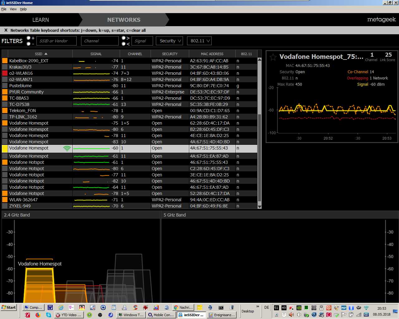

seit 3.5.2018 morgens nur eingeschränkte Verbindung unter Windows,
d.h. keine Verbindung;
Hotspot ist sichtbar, Signal ausreichend;
800 m weiter keine Störung;
Netz vorher oft schwach, oder starre Kanäle,
seit einigen Monaten verbessert, Signalstärke höher und Kanäle variiert;
Technker tun im Moment nichts,
Rückrufe passieren praktisch nie.

Der HS bei mir zuhause geht nicht mehr,
auch Homespot nicht,
800 m weiter dürfte ein anderer sein,
da geht es,
aber ich setze mich nicht auf ne Parkbank dafür !

Surgeon100
Wie gesagt, Hotspot geht nicht, ab heute eben geht nur der Homespot.
Der hat 4A 67 51 75 55 43. InSSIDer Home zeigt nur MAC.
Da die Teile mehrfach vorhanden sind, gibt es auch mehrere MACs sowohl von Homespot als auch von Hotspot !
Siehe Pic !

Die Einwahl geht neuerdings auch nicht auf den besten Kanal, sondern einen zu schwachen.
Das sollte auch nicht sein.
Vorher war es nicht so.
Bei mir also ab 3.5. diese Defekte,
und Vodafone Technk kommt nicht hinterher.

Das Hauptproblem scheint technisch Folgendes zu sein:
Beim Einloggen wird von 6 möglichen Kanälen in Home- /Hotspot neuerdings nicht der mit der höchsten Leistung gewählt,
sondern ein deutlich schlechterer,
der im Programm inSSIDer Home
gelb mit Unterbrechungen des Signals angezeigt ist !
Das ist die Frage ! Warum ??
Vorher wurde eindeutig immer der stärkste Kanal mit der höchsten Leistung angewählt !
