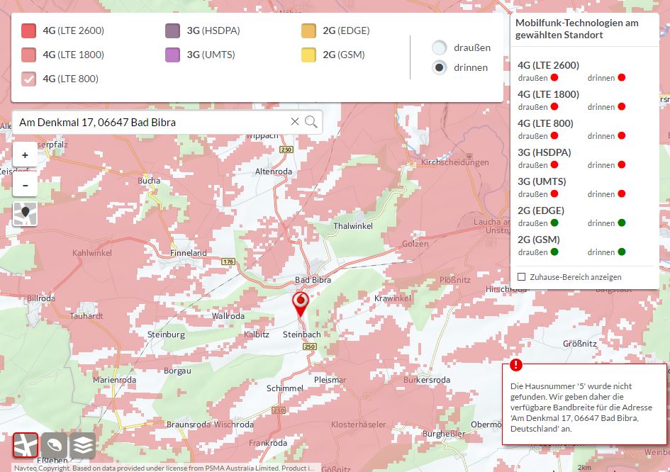

Die Netzadeckung habe ich mir ebenfalls angschaut und sehe da keine Frequenzen.

Zur Erklärung Frequenzen:
Bei LTE sind sie in der Anzeige - Du bist schon richtig im Detailmodus - enthalten - LTE800 ist 800MHz, 1800 und 2600 sind dementsprechend 1800MHZ und 2600MHz.
Habe mal mit der Karte etwas gespielt - nur LTE, dann 2600 und 1800 weg - es ändert sich nichts, also LTE800. Nur indoor - da sind dann die "geschlossenen Flecken" die Standorte der Stationen. Heißt, Du bekommst das Signal entweder aus Klosterhäsler, Laucha oder Kahlwinkel.
Schau bitte noch mal, ob Du die Zell-ID findest - oder probiere einfach in die drei Richtungen. Ohne Außenantenne wird es jedenfalls keine stabile Verbindung  geben. Vorteil - Deine Qualität ist sehr gut für diesen schwachen Pegel - was auf Versorgung aus nur einer Richtung schließen läßt - sie sollte auf -6 bis -7 sinken, wenn die Antenne die richtige Station anpeilt.
