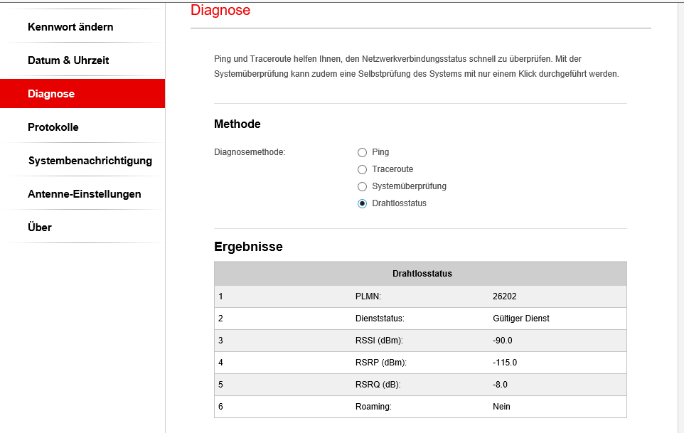

Hallo stonelake,
kenne leider nur den B2000 - da gibt es folgenden Menüpunkt:
wenn Du die Angaben zu Zeile 4-7 hier mal posten könntest - an der Stelle, wo LTE jetzt grad noch geht..
Möglicherweise kann dann jemand hier besser helfen.
Gruß Drahtlosfreddy
Der Aufbau im B3000 ist fast der gleiche, nach kurzem suchen habe ich den Punkt 4 gefunden.
Leider kann ich vor dem Wochenende nicht die Ansicht posten, da ich derzeit an einem Standort bin, wo die Verbindung wieder gut ist. Stelle es aber wieder rein sobald ich wieder in Steinbach bin.
Liebe Grüße
Stonelake
Smiley (traurig)
So bin wieder in Steinbách, hier die Krafik. Zur Info habe seit heute abend 1 Balken Blau.
Irgendwie habe das Gefühl, dass ich nur ab Herbst und über den Winter, in diesem Bereich Empfang bekomme.
