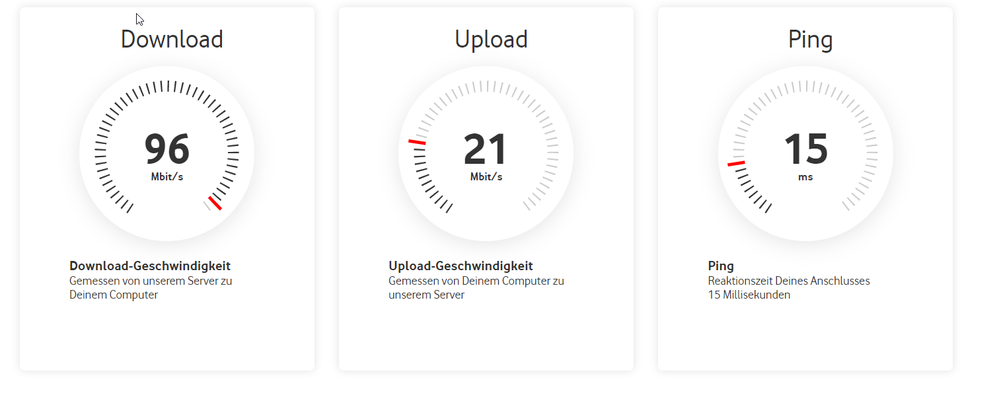

Hier nun das Ganze am LAN Kabel.
hier hängt der Laptop dran:
Gerade nochmal gemacht - der Upload ist interessant. Messfehler?!

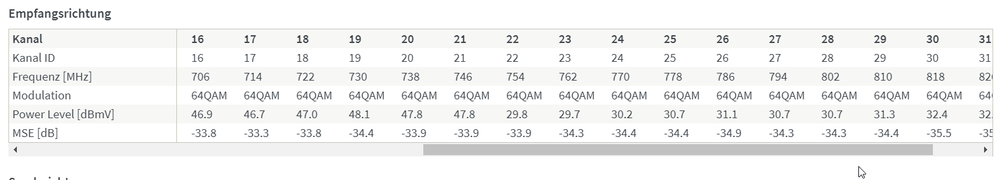

weitere Infos dazu:
2020-10-12 10_50_43-Window.png2020-10-12 10_51_25-Window.png2020-10-12 10_53_12-Window.png2020-10-12 10_51_58-Window.png2020-10-12 10_52_09-Window.png
Der powerlevel ist viel zu hoch, musst da eine Störung melden.

    • Ergebnis von @Wallace :"die Downstreams an Deinem Anschluss sind extrem außerhalb der Norm"
ich möchte nur vermeiden, dass der Techniker hier nichts findet, den Daten der Fritzbox nicht vertraut und es danach nicht besser wird.

Puh, geht so. Er sagte, dass. Ich eine Störung in meinem Gebiet hier vorliegen würde weshalb nur über QAM8 gesendet/empfangen (?) wird.
so lange wie die Störung da nicht weg ist, ist es weiterhin eingeschränkt.
aber zumindest konnte er Fehler an der Box feststellen und tauschen. War ein super Typ! Hat alles erklärt, auch wenn ich nur die Hälfte verstanden habe. 😉
Interessant ist also jetzt, wie schnell der Fehler (ein Störer) draußen behoben wird.

aktuell strahlt ein Störer auf die Upstreams und sorgt dadurch für Probleme in der Modulation. Unser System schaut jetzt aus welchem Netzelement der Störer kommt.
VG Wallace
