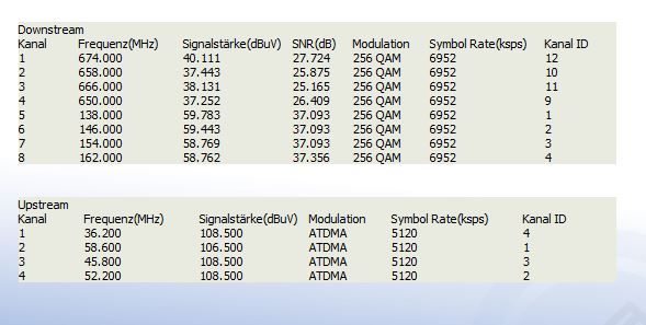

also hab jetzt mal 3 Screenshots gemacht.
Bild 1 vom 5. Stock an Multimedia Dose

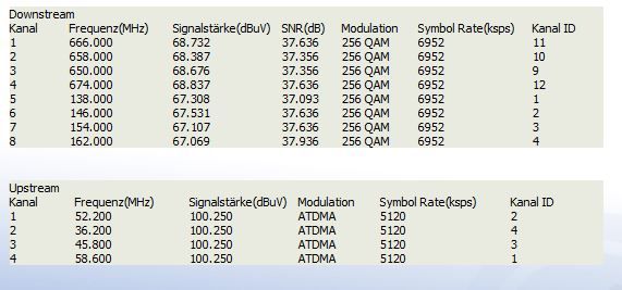

Bild 2 vom F-Adapter 2. Stock

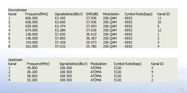

Bild 3 vom Multimeda Adapter 2. Stock
Heisst rein theoretisch das pro Stockwerk eine 10dB Dose verbaut wurde. Die Leitung ist stabil, der upload perfekt, leider schwankt der Download sehr. @vf Team oder war heute am 3.4. 22 Uhr eine Störung?
Weil er schwankt zwischen 68000-213000 kbit/s

Bild 2 sind die SNR Werte von den Kanälen 1-4 zu gering. Bei den anderen Bildern passt alles.

Danke Kurt für die super schnelle Antwort 🙂
Woran könnten sonst die DL schwankungen sein? Verkablung ist alles gleich, ausser das wie auf Bild 3 der MM Adapter dran steckt.
