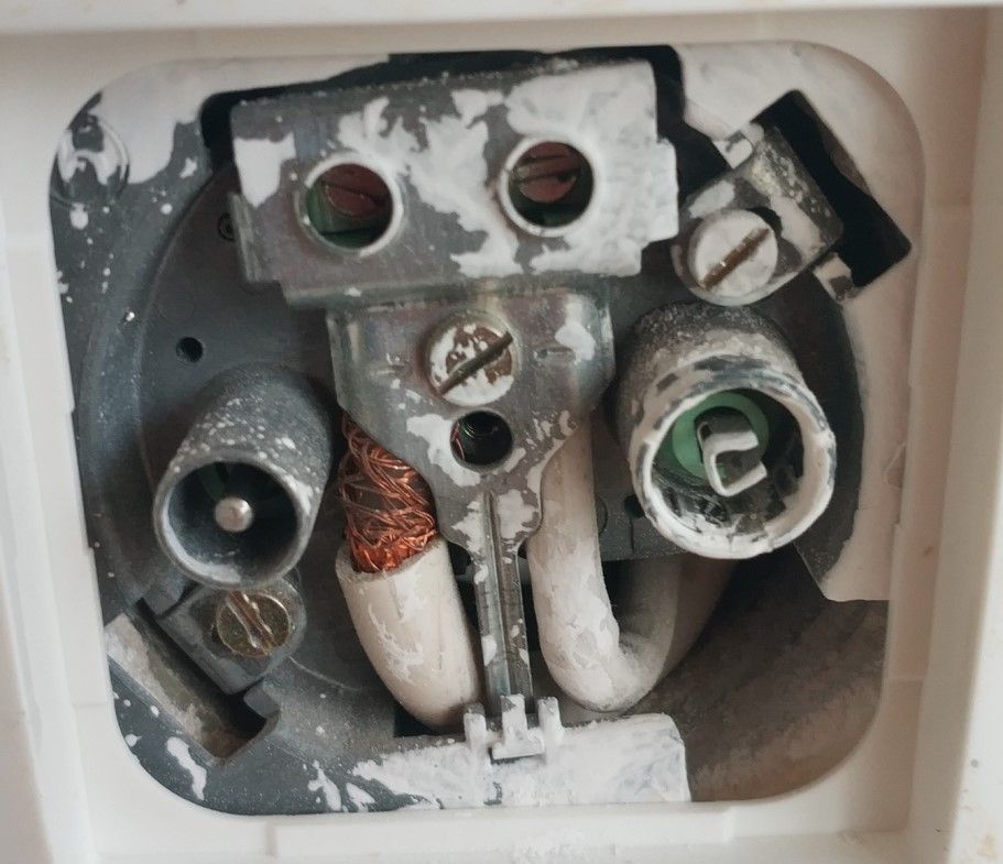

Hallo zusammen,
nochmal eine Frage (:
Wir konnten jetzt die Wohnung anschauen. Jetzt ist in der Wohnung wieder nur eine "zweier Dose", statt eine "Multimedia Dose" für DATA. Es ist auch eine Durchgangsdose (2. Stock), oben in der DG (5.Stock) haben wir eine Multimedia Dose Enddose mit 4dB Dämpfung einbauen lassen.
Das Austauschen ist kein Problem, bloß auf der Dose aus 1974 steht keine Dämpfung. Wie bekomme ich die Dämpfung raus?
Thomas
Hallo NeTwork-1337,
wenn da nichts drauf steht, wird das schwierig. Da können wir auch nicht helfen.
Grüße
Thomas

Hallo Thomas,
hab ich mir schon fast gedacht. 😕
Geht eigentlich auch ein "F-Adapter: F-Buchse - IEC/Koax-Stecker" Adapter?
Beste Grüße
Thomas
Hallo NeTwork-1337,
es gibt da Multimediadosen Adapter. Damit sollte das funktionieren. Alternativ bleibt dann immer noch ein Techniker als Lösung.
Grüße
Thomas
Ich würde die Techniker Variante wählen. Da bist du auf der sicheren Seite.
