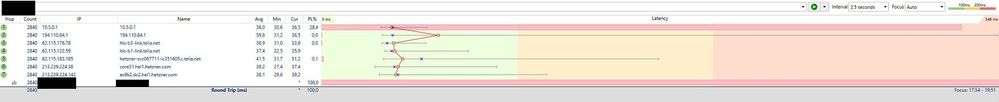

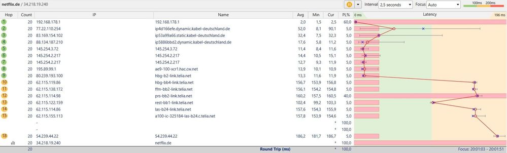

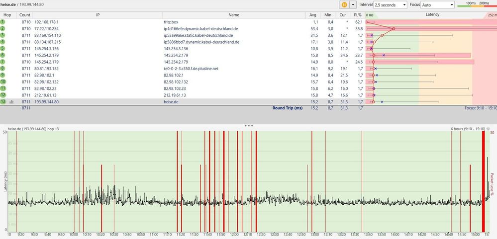

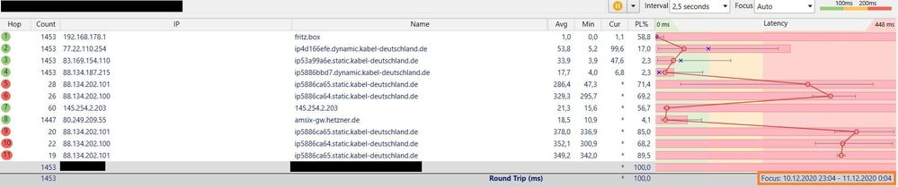

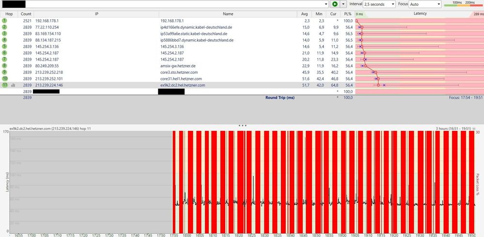

Hi.
Hier ein paar Plotter, verschiedene Ziele, verschiedene Zeiten. Egal welches von den Beispielen, so sieht es immer mal wieder aus, dazwischen auch mal Phasen mit keinerlei Loss. Jederzeit reproduzierbar. Von verschiedenen Quellen aus.
Die Plotter mit schwarzem Balken sind privat gemietete Server, daher geschwärzt (und am Ziel ICMP blocked).
netflix.com_29.11_3-6Uhr
heise_11.10.20_18-0Uhr
heise_12.10.20_9-15Uhr
server_bei_hetzner_10.10.20_23-00Uhr
server_bei_hetzner_12.12.20_15-15.10Uhr

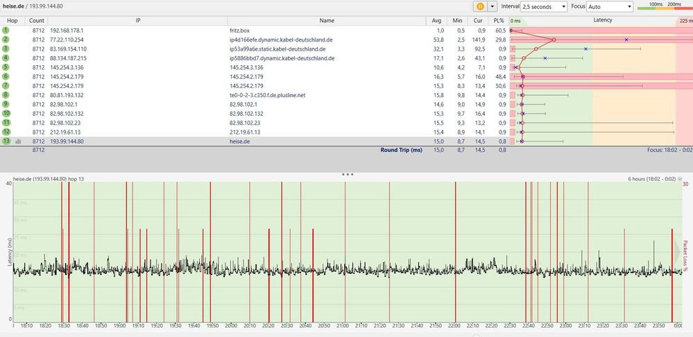

Hier noch ein aktuelles Beispiel von heute Abend. Nebeneinander, mit und ohne VPN, 12.12.20, 18-20 Uhr.
Ohne VPN:
MIT VPN.
