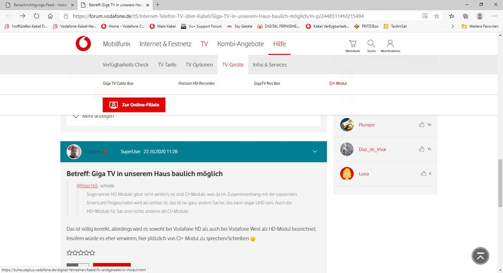

@Torsten  schrieb:
Das ist völlig korrekt, allerdings wird es sowohl bei Vodafone KD als auch bei Vodafone West als HD-Modul bezeichnet. Insofern würde es eher verwirren, hier plötzlich von CI+-Modul zu sprechen/schreiben 😉
Hm, siehe Screenshot:CI Modul.jpg
Ich kann da nichts von HD Modul lesen, auch nicht in den aktuellen Preislisten für exKD und exUM.
@Torsten nein es wird immer schon als ci +Modul bezeichnet, siehe Screenshot
@DreiViertelFlo Danke, ich hatte tatsächlich noch die UM-Seite im Kopf, dort wurde nämlich immer nur das HD-Modul erwähnt.
