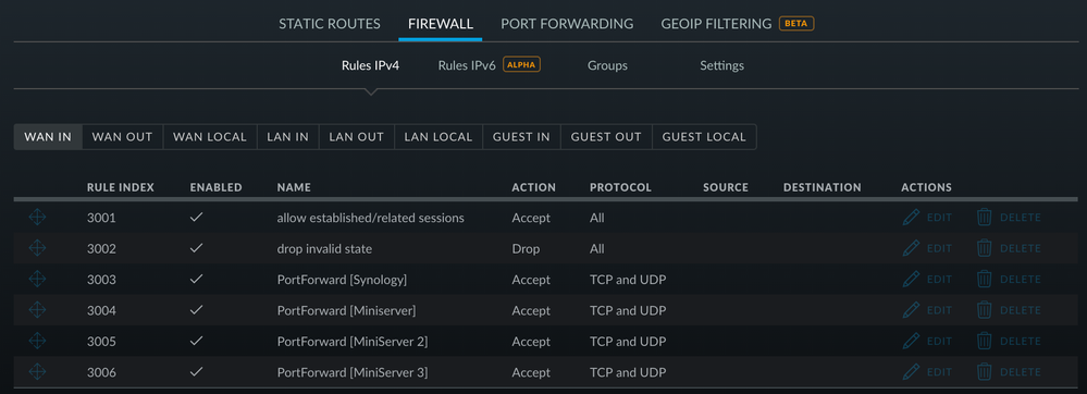

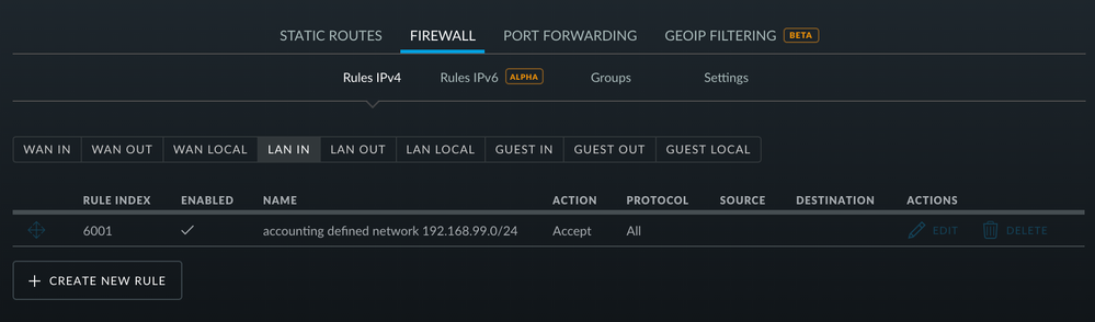

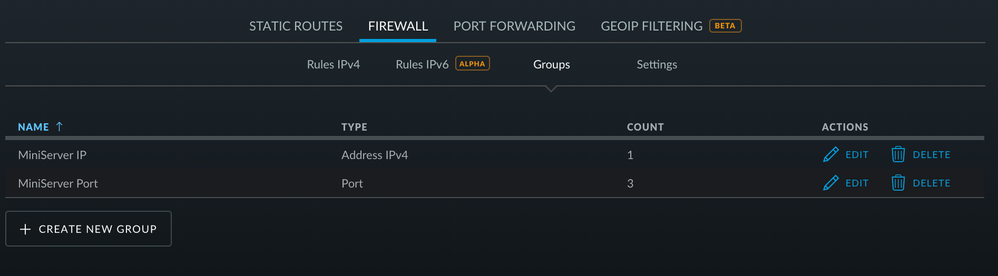

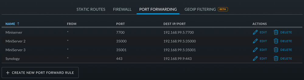

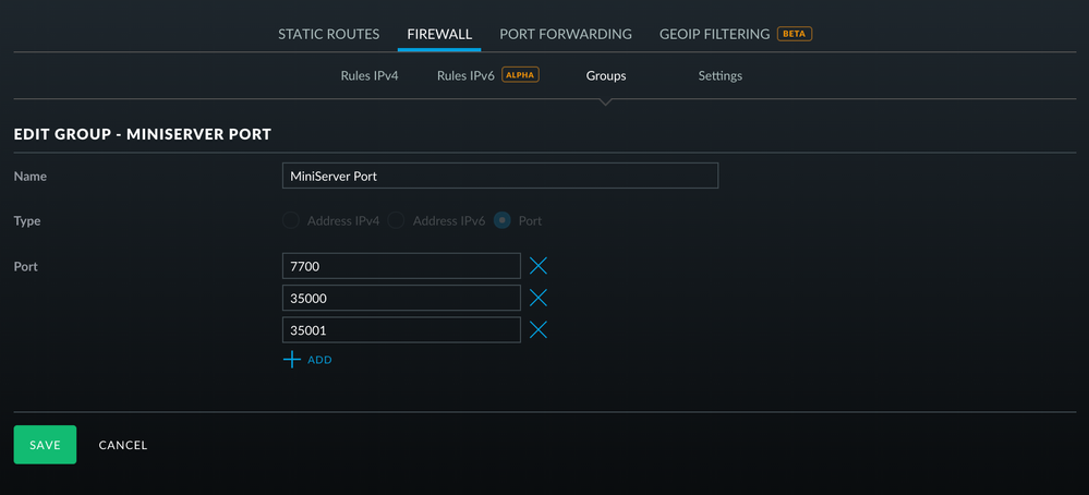

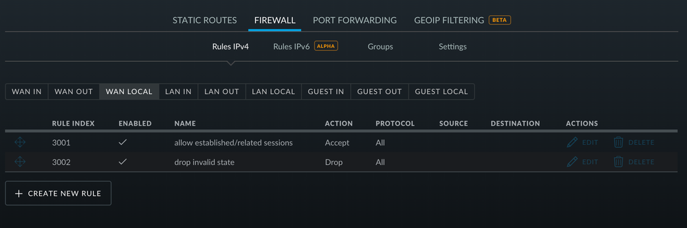

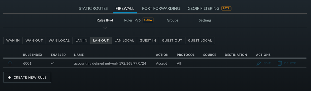

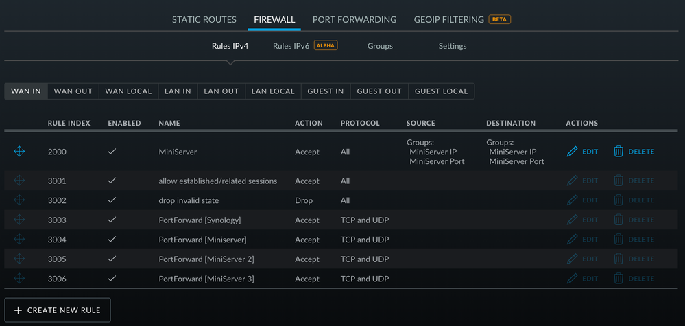

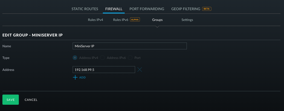

Hallo zusammen,
anbei in Bildern alle Port Forwarding und Firewall Regeln die ich gesetzt habe.
Ich verstehe es einfach nicht. Wenn die IP öffentlich wäre müsste ich sie ja auch anpingen können.
Auch laut https://www.yougetsignal.com/tools/open-ports/ ist alles zu.
Bildschirmfoto 2018-10-07 um 23.08.01.pngBildschirmfoto 2018-10-07 um 23.08.14.pngBildschirmfoto 2018-10-07 um 23.08.33.pngBildschirmfoto 2018-10-07 um 23.08.39.pngBildschirmfoto 2018-10-07 um 23.08.55.png
Erst einmal:
Ein Ping (ICMP Echo Request) hat nichts mit Portforwardings zu tun...
Weiterhin: Ich schätze, dass deine Firewall-Regeln in der falschen Reihenfolge sind. Normalerweise werden die mit geringerem Index zuerst ausgeführt - und erst wenn die nicht zutreffen, die danach.
Blöd nur, dass bei dir die "DROP ALL"-Regel vor den Weiterleitungsregeln steht - heißt: Die FW verwirft alles...
Und zur IP: Schau doch einfach mal, wie deine externe IP lautet und poste die ersten zwei Zahlen...

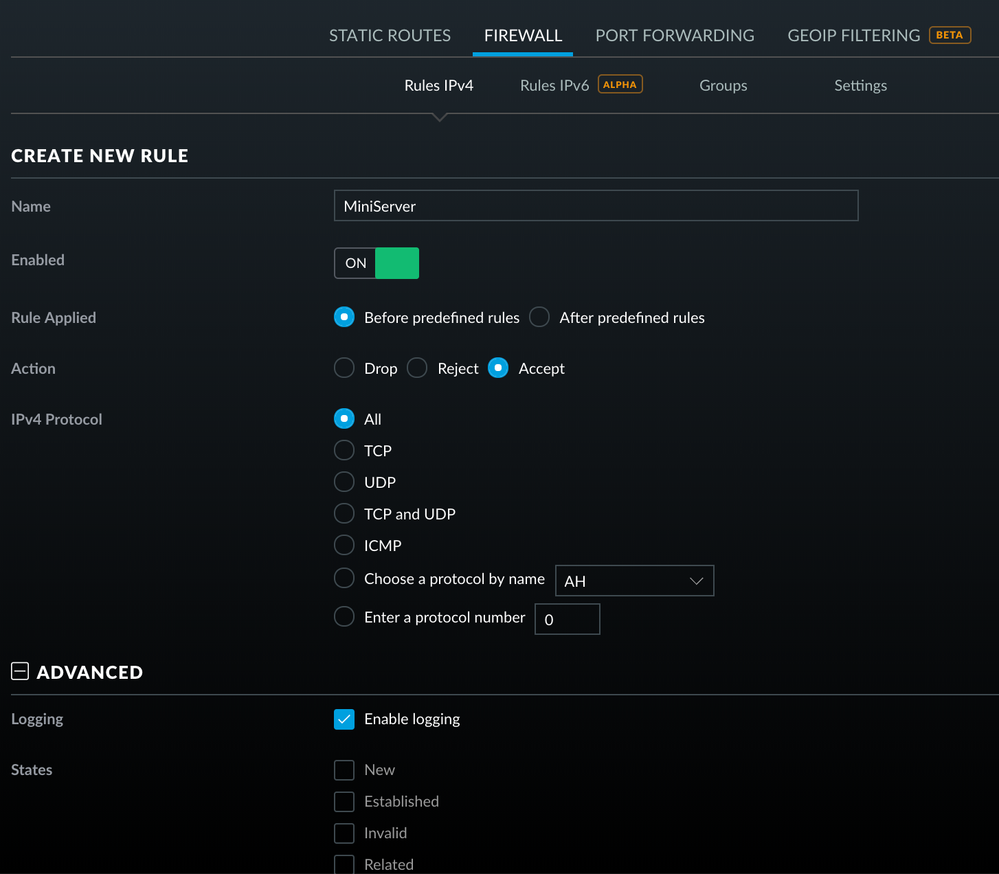

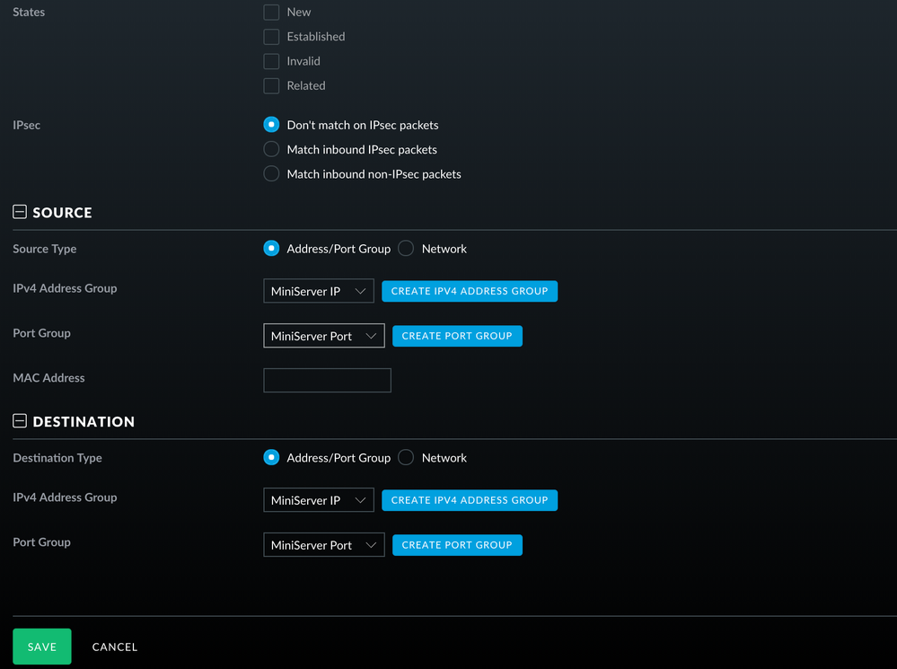

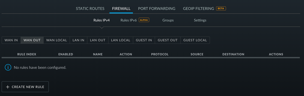

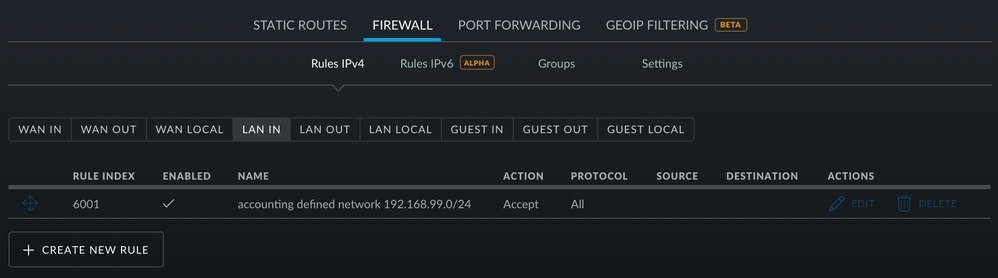

Die Regeln werden standardmäßig gesetzt. Ich habe jetzt mal noch zwei Regeln davor gesetzt. Siehe Screener anbei.
Die IP startet mit 188.194.x.x
Bildschirmfoto 2018-10-08 um 07.35.34.pngBildschirmfoto 2018-10-08 um 07.36.29.pngBildschirmfoto 2018-10-08 um 07.37.10.pngBildschirmfoto 2018-10-08 um 07.37.17.pngBildschirmfoto 2018-10-08 um 07.37.27.pngBildschirmfoto 2018-10-08 um 07.37.53.pngBildschirmfoto 2018-10-08 um 07.37.58.pngBildschirmfoto 2018-10-08 um 07.38.04.pngBildschirmfoto 2018-10-08 um 07.38.09.pngBildschirmfoto 2018-10-08 um 07.38.13.png
