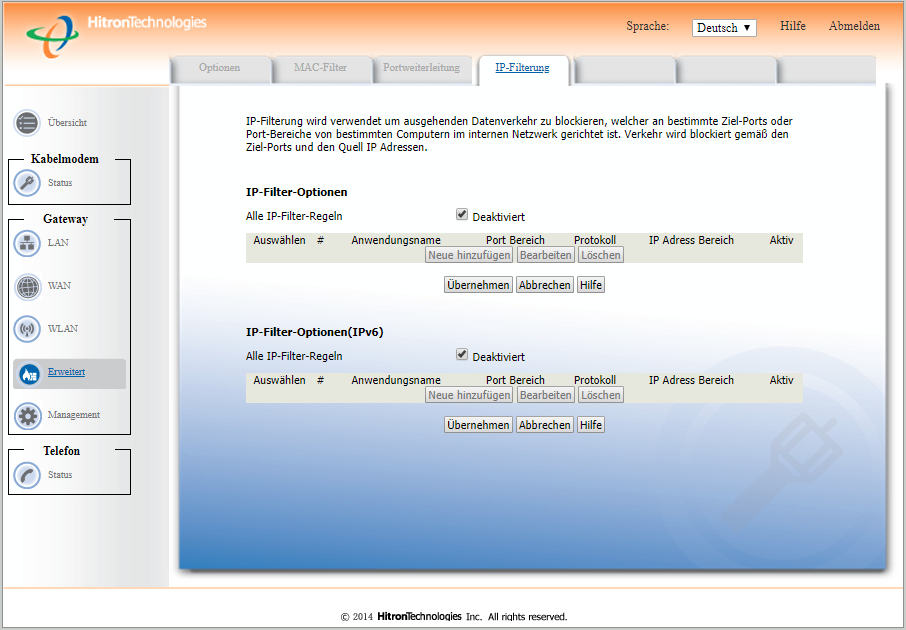

Hi,
ich habe folgendes Problem: Ich hab auf meinem raspberry pi einen Webserver
installiert auf dem Port 80.
Ich will jetzt via IPv6 auf den Webserver von außerhalb des Heimnetzes
zugreifen. Ich habe den Router Hitron CVE-30360-KDG von Vodafone damals erhalten.
Hier habe ich unter "Erweitert" -> "Portweiterleitung" -> "IPv6 Portweiterleitung"
für die MAC Adresse des PIs den Port 80 freigeschaltet.
Jedoch wenn ich von außerhalb auf die IPv6 Adresse zugreife komme ich nicht drauf.
Hier nochmal der Portscan
Dort steht ja "filtered" eig. sollte das hier open sein, damit es funktioniert.
Muss man eventuell irgentwas in der IP-Filterung machen ?
Wenn ich so im Heimnetzwerk auf den webserver zugreife, komme ich halt drauf...
Ich versuche das jetzt schon seit 4 Stunden. Kann mir irgentwer weiterhelfen ?

Es gibt ja nur den Start und Endport. Hab das bisher so vestanden, dass der nur einen Bereich von Ports angibt, der geöffnet werden soll.
Ich habe auch keine möglichkeit alle oder nichts beim startport einzugeben.
Edit: Bild mit IP entfernt

Ich habe nochmal nachgeguckt 😕 ich kann maximal 5 Zeichen jeweils bei StartPort und ZielPort eingeben.
In dem Handbuch steht nix von "all", "alle", "*" ,"" welche man für alle ports benutzen kann.
Es ist auch so, dass wenn ich z.B.
eingebe, krieg ich ne meldung das ein konflitk besteht. Wegen Port 80. Also ich glaube damit ist echt die Range gemeint, welche Ports offen sein sollen.
Bin aber echt ratlos .. Jemand anderes eventuell ein Vorschlag ?
