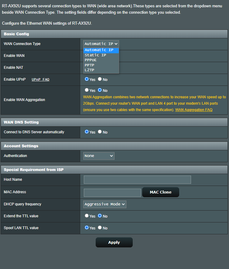

Hallo zusammen,
ich möchte über den Bridge Mode gerne einen externen Router von Asus betreiben und habe bis jetzt nicht hinbekommen das Signal von der FritzBox durchzustellen. Ist diese im Bridge Mode so erhalte ich einen Fehler am Asus Router. Ich gehe davon aus dass es sich um ein Konfigurationsproblem meinerseits handelt:
Ich kann als WAN-Typ DHCP, Statische IP, PPPoE, PPTP oder L2TP auswählen. 2020-07-31 (2).pngBei DHCP erhalte ich den Fehler, dass "Der DHCP-Server meines Anbieters nicht richtig funktioniert". Für Statische IP fehlen mir Informationen und die anderen Möglichkeiten verstehe ich garnicht xD.
Meine Frage ist nun: Welchen der Modi muss ich verwenden und wo bekomme ich die entsprechenden Informationen. Bei "Authentication" gibt es die Option optionale Login Daten des ISP einzugeben: Braucht man das bei Vodafone, wenn ja wo bekomme ich das her?

Hi,
nein, es werden keine Zugangsdaten benötigt. Den Zugriff auf den Internetanschluss "steuert" weiterhin die Fritz!Box. Kannst du probeweise mal einen Rechner direkt an den Bridge-Port der Fritz!Box hängen und prüfen, ob du per DHCP IP-Adressen zugewiesen bekommst?

wenn die Fritzbox entsprechend für den Bridge Mode provisioniert wurde und dein Asus am Bridge Port angeschlossen ist,  muss der WAN Port vom Asus auf DHCP eingestellt sein.
Gruß Robert
Danke 👍🏼 Brauche ich dann noch einen Login von Vodafone? Bis jetzt erhalte ich nämlich immer einen Error

Aus heiterem Himmel kam heute erst die Nachricht, dass meine FritzBox aktiviert worden sei (obwohl zuvor alles außer dem Bridge Mode funktioniert hat) und seit dem funktioniert alles so wie es soll. Danke für die Hilfe
