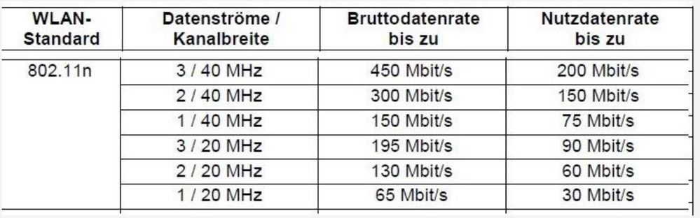

Wenn du dein WLAN über 2,4 GHz beanstandest, beachte neben vielen anderen möglichen Ursachen auch die technischen Daten des schnellsten WLAN-Standars N bei 2,4 GHz, siehe Tabelle.
Falls deine WLAN-Hardware im PC oder Router nur einen Datenstrom (d.h. 1 Antenne) und die Kanalbreite 20 MHz verwendet, kannst du nicht mehr als 30 MBit/s Netto im Download erreichen, da hilft es dir nichts, wenn du von Vodafone 200 MBit/s oder mehr erhälst.
