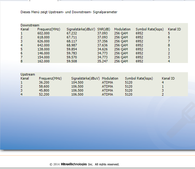

Poste einmal die Signalpegel des Router`s als Screenshot, Benutzeroberfläche öffnen: http://kabel.box
Kabelmodem >Verbindungen diese Werte posten (Down und Upstreamkanäle).

Das sind so in etwa die üblichen Werte.
Hier hatte ich mal während eines Abbruchs nachgesehen:

zum Zeitpunkt Deiner Meldung gab es Probleme mit dem Signal. Seit dem 20. am Abend ist das Signal wieder stabil. Die aktuellen Schwankung werden durch eine geringe Fehlerrate im Upstream verursacht. Das muss sich dann ein Techniker anschauen, am CMTS ist es in Ordnung.
