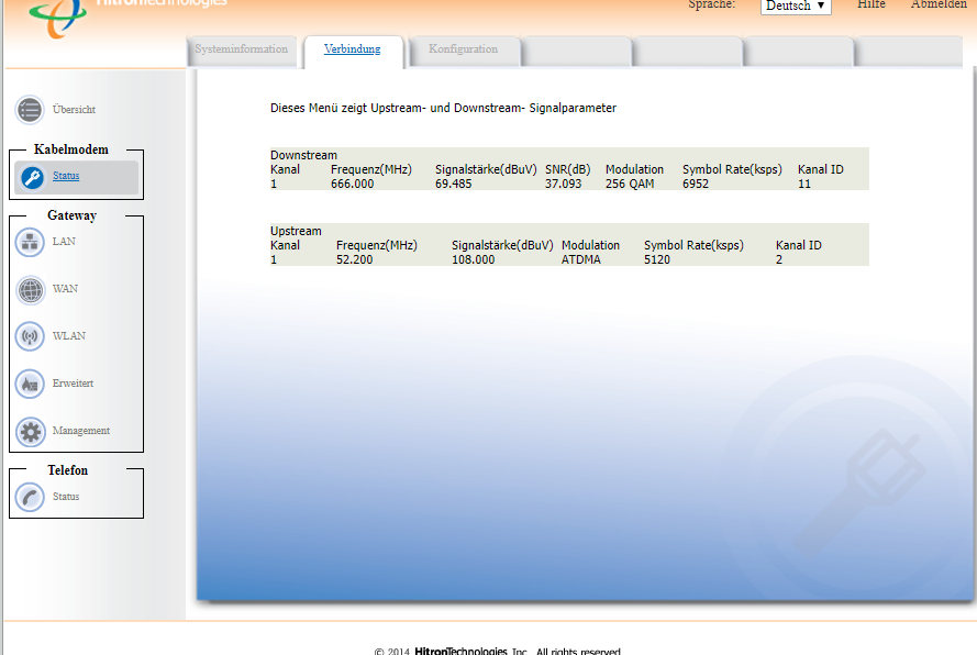

Poste einmal die Signalpegel des Router`s als Screenshot, Benutzeroberfläche öffnen: http://kabel.box
Kabelmodem >Verbindungen diese Werte posten (Down und Upstreamkanäle).
Gruss
Methusalem1
Hey,
klar.
Das sind so in etwa die üblichen Werte.
Hier hatte ich mal während eines Abbruchs nachgesehen:
Das Tool, mit dem ich den Pingverlauf protokolliere hat eine Abtastrate von 30 sec, da ließ sich ein kompletter Abbruch bisher nicht darstellen. Da sehe ich nur dass der Ping auf ~2k manchmal peakt, ohne Auslastung im Haushalt.

zum Zeitpunkt Deiner Meldung gab es Probleme mit dem Signal. Seit dem 20. am Abend ist das Signal wieder stabil. Die aktuellen Schwankung werden durch eine geringe Fehlerrate im Upstream verursacht. Das muss sich dann ein Techniker anschauen, am CMTS ist es in Ordnung.
Gruß Fred
