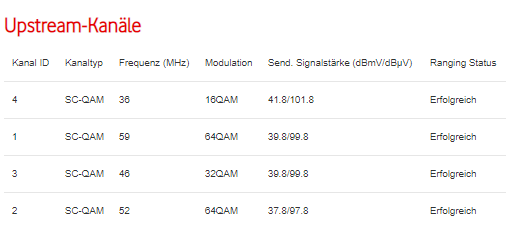

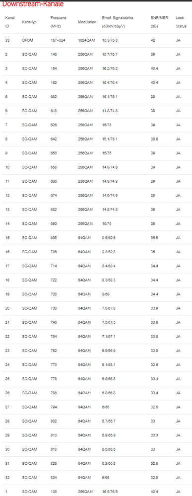

Meine Pegelwerte (sofern das das richtige ist) sind im Anhang

an Deinem Anschluss sind einige Downstreampegel zu hoch und auf den Upstreams gibt es eine Schräglage und das muss sich ein Techniker vor Ort anschauen. Bist Du mit einem Technikereinsatz einverstanden und kannst Du für den Zugang zur Hausanlage sorgen? Unter welcher Rufnummer bist Du am Besten für die Terminvereinbarung erreichbar?
