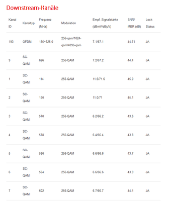

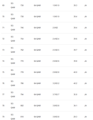

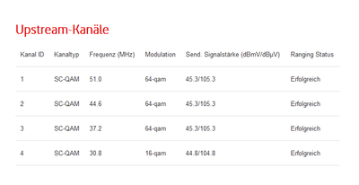

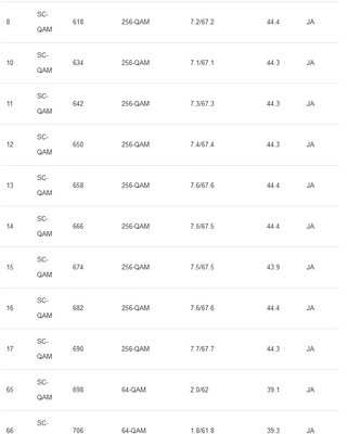

Seit nun über 1 oder sogar mehr Jahre habe ich Probleme mit meinem Internet. Manche Tage hab ich nur vereinzelt vlt so 1-2 Sek kurze Packetlosses , teilweise 8-9 Restarts pro Stunde. Habe schon öfters mit der Hotline telefoniert die dann das auch wieder hinkriegen , dennoch tritt das Problem wieder und wieder auf.

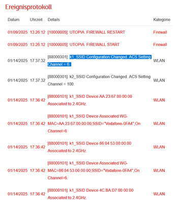

Habe schon mit festen SSID's hantiert um das Problem vlt so zu dämmen jedoch immer das selbe Problem. Sobald diese Meldung in den Logs steht , bekomme ich ein Ping von 5000 , dann Abbruch und nach 1,30min wieder alles inordnung , bis dann der nächste Abbruch kommt. Lösungsvorschläge wären  super.
Docsis Logs :
Florian28832_1-1736873029561.pngFlorian28832_2-1736873040344.pngFlorian28832_3-1736873053728.pngFlorian28832_4-1736873064992.png

29 db sind viel zu wenig, melde eine Ströung Modemwerte total aus der Toleranz
