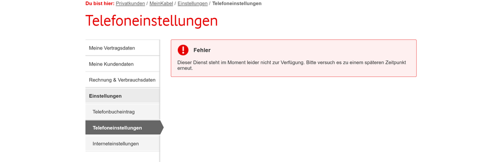

Bridge Mode habe ich nun erfolgreich aktiviert.
Telefon wird nicht gebucht, also blinkende LED Telefonhörer.
Bei Telefoneinstellungen im WEB Portal von Vodafone erhalte ich eine Fehlermeldung.
Sehr merkwürdig
Hotline, neuprovisionierung....
