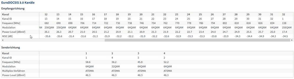

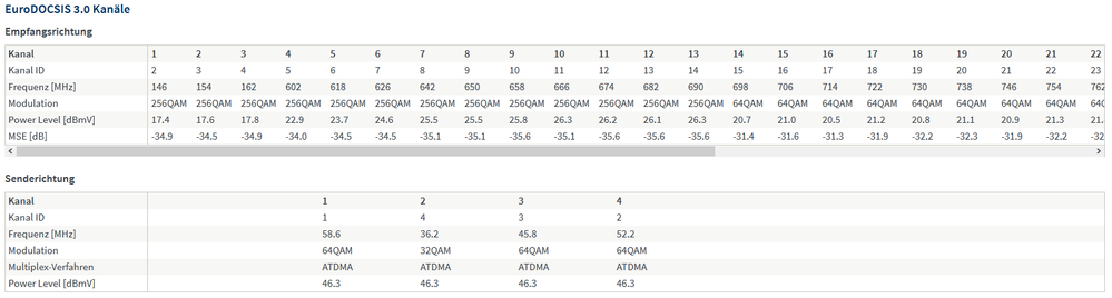

Ich kann mir nicht erklären, woher die Probleme kommen. Ich lese immer wieder von den Pegeln, habe aber ehrlich gesagt keinen Plan, was die heißen und - wenn etwas falsch eingestellt sein sollte - wie ich daran etwas ändern kann. Für die Experten unter euch habe ich die Werte aus der FritzBox einmal kopiert:

Viele deiner dBmV Werte sind viel zu hoch. Da muss ein Techniker vorbeikommen, der das wieder einpegelt.
Gruß Kurt
ruf die Hotline an , Modemwerte total aus der Tolenanz,  und sorge das er überall Zugang hat, Wohnung, Keller usw!

Wenn du nicht selber an den Einstellungen am HÜP herumgespielt hast, keine 5 mtr. lange Antennenleitung zum Router oder ein falsche MMD eingebaut hast, dann brauchst du da nichts befürchten, das der Einsatz was kosten wird.

  2. Er könne die Pegel auslesen, die seien tatsächlich schlecht.
  3. Das eigentliche Problem ist aber bekannt (Netzüberlastung) und besteht großflächig seit ca. 16.01.2021.
  4. Die einzige Lösung dafür sind bauliche Maßnahmen, die in einigen Monaten (!) stattfinden würden um das Netz grundsätzlich zu verbessern.
  5. Eine Pegelung bei uns würde zwar die Pegel verbessern aber das Problem nicht beheben und wird daher nicht durchgeführt.
