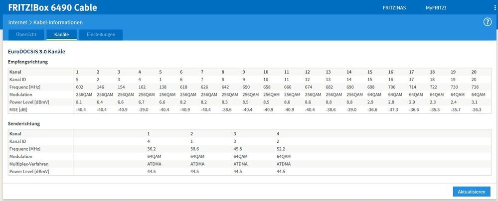

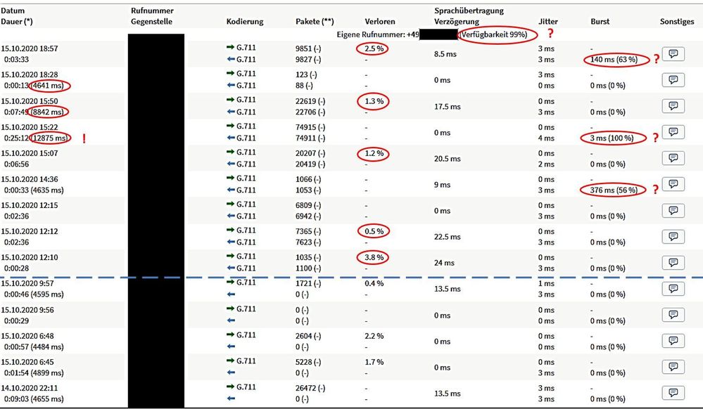

Vielleicht erbarmt sich jemand und kann mal die nachstehenden Screenshots daraufhin prüfen, ob diese auffällig erscheinen. Ich vermute, dass die notorischen Paketloss-Angaben nicht normal sind, auch wenn die Prozentwerte im niedrigen einstelligen Bereich undramatisch erscheinen - ? Seltsam finde ich auch, dass im Screenshot von den Kanälen nur 4 Upstream-Kanäle gezeigt werden. MIt den anderen Werten kann ich dagegen recht wenig anfangen. Teilweise werden neben den Paketverlusten auch noch hohe "Burst"-Werte ausgewiesen (untenstehend ohne Abb.)..

Techniker war pünktlichst da, hat alles durchgemessen und meinte, dass "alles falsch" sei und hat - wenn ich es richtig verstanden habe - neben etlichen Veränderungen an den Einstellungen und an der Verkabelung (die noch Original-Kabel-Deutschland war) auch einen neuen Verstärker montiert.
Wenn ich es auf Basis der Tabelle von Robert richtig verstehe, sind die technischen Parameter jetzt in Ordnung - ?:
Zumindest sind diejenigen Werte, die vorher außerhalb des Toleranzbereichs lagen, sowie die Werte, die außerhalb des Vorgabebereichs lagen, jetzt wohl innerhalb des Vorgaberahmens..?

Die regelmäßigen Sprachverzerrungen in eine Richtung (ausgehend) treten leider unverändert auf. Ebenso dauert es - völlig willkürlich (!) - ab und zu extrem lang bis zum Aufbau der Verbindung. Damit ist natürlich nicht die Zeit zwischen Abschluss der Eingabe der Rufnummer und dem Abheben am anderen Ende der Leitung gemeint, sondern die Zeit zwischen Wahlabschluss und erstem Freizeichen bzw. irgendeinem Ton in der Leitung.
Man sieht das auch gut in der nachstehenden aktuellen Statistisk aus der Fritzbox:
Blaue Trennlinie zur Trennung in einen Zeitabschnitt vor und nach Technikereinsatz.

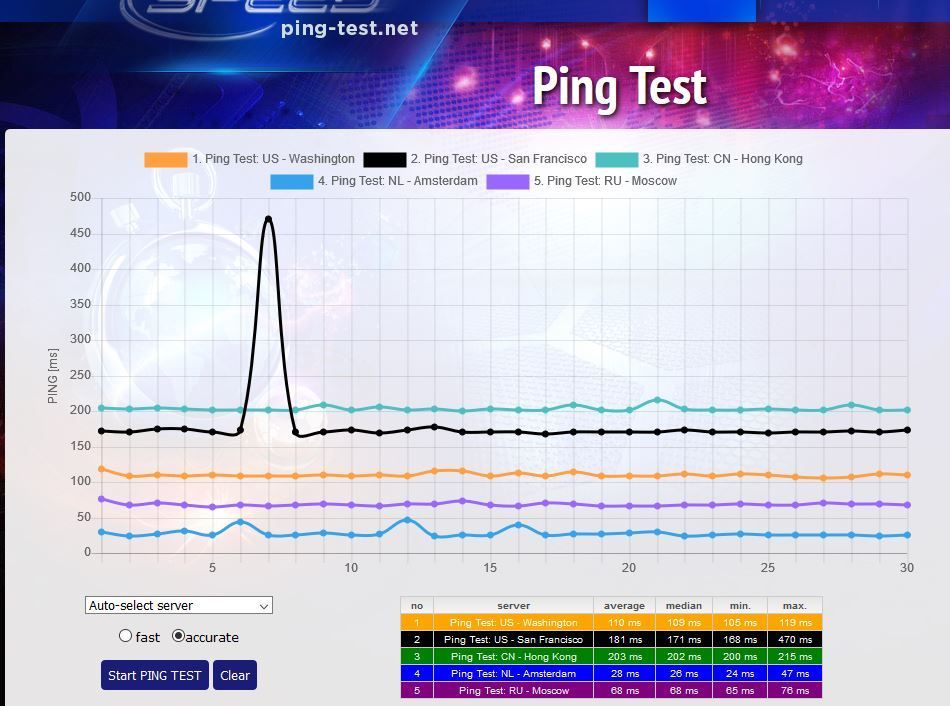

Das Fazit ist also leider "niederschmetternd". Die Internetverbindung funktioniert - soweit ich das mit den üblichen 08/15-Methoden -testen kann - vielleicht nicht sensationell gut (vglw. hoher Ping), aber doch brauchbar:
Bis auf den Ausreißer bei den Pingtests nach San Francisco wohl auch recht unauffällig...

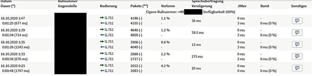

glauben heißt bekanntlich nichts wissen, also bin ich Deiner Empfehlung gefolgt (wie schon angekündigt) und habe die 6490 resetttet.
Ich kann noch kein finales Fazit ziehen, aber dem Log in der Anlage nach hat sich nichts verbessert: Frustrierte Smiley
Wie Du siehst: wirklich jede Verbindung in Senderichtung mit Paketloss....:-(
Aurelio, recht frustriert....
pRo-Marco
Hi Aurelio,
wir werden mal den Rückweg prüfen. Ich sehe hier eine kleine Fehlerrate. Wir schauen mal, ob es da einen Zusammenhang gibt.
Marco
