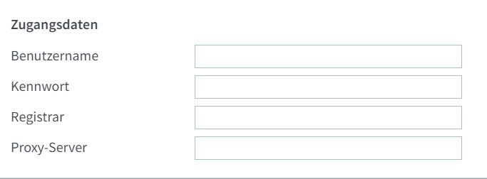

Ich hatte ehemals einen KabelDeutschland Zugang. Nun musste ich meine fritzbox neu aufsetzen. Internet funktioniert einwandfrei. Aber ich schaffe es nicht, meine Rufnummer einzurichten. Ich scheitere schon beim Eintrag des Anbieters! Und erst recht bei den Zugangsdaten!
Wer kann helfen?

seelo2010
Dann ist an dieser Stelle die Telefonie so nicht mehr möglich!
Gibt folgende Möglichkeiten:
- Telefonie auf die/den analogen Port des Modems legen lassen (ggf. eine analoge Leitung in die Fritzbox einspeisen siehe hier: https://avm.de/service/fritzbox/fritzbox-7270/wissensdatenbank/publication/show/134_Mit-FRITZ-Box-ue...
- Homebox 2 oder 3 Option zu ~5€ monatlich buchen
- Fritzbox 6490/6590/6430 als freie Hardware betreiben/kaufen
Das war's eigentlich an Möglichkeiten....

mason
SIP Daten gibt es nur bei Nutzung eines eigenen kabelmodems

Hi,
hast du eine Tarifänderung durchgeführt? Wenn nein, hast du noch die FB 7270, welche damals von Kabel Deutschland geliefert wurde? Wenn ja, schließe diese anstelle der FB 7490 an und starte das Kabelmodem neu. Im Anschluss sollte die FB 7270 die SIP-Daten für die VF KD Telefonie beziehen, ggf. ist ein Werksreset der Fritz!Box notwendig. Wenn dies erfolgt ist, erstellst du eine Sicherung der Einstellungen mit Passwort. Danach schließt du die FB 7490 wieder an, startest das Kabelmodem neu und spielst diese anschließend in die FB 7490 ein.
Nun sollten deine Rufnummern wieder registriert werden.
Gruß
GigaZuhause 250 Kabel mit Technicolor TC4400-EU/Arris TM3402B

ich habe keine Tarifänderung durchgeführt. Die FB 7270 habe ich nicht mehr, komme so also nicht weiter!
LG
Leider nein!

Macht es Sinn, ein FB 7270 (gibt es gebraucht für kleines Geld) zu kaufen?
seelo2010
Nur wenn diese eine originale Homebox 1 ausgegeben durch Kabeldeutschland ist und du die ehemaligen Kundendaten des Kunden dazu hast.
Dann kann die Homebox 1 (CWMP Account Nr + die passende Seriennummernanfang (welcihe ich nicht mehr im Kopf habe))
Es muss doch noch andere Lösungen geben:
1. Wenn die ursprüngliche FB defekt ist, muss es doch irgendwie weitergehen!
2. Nachdem meine alte FB defekt war (Blitzeinschlag) und ich mir die neue zugelegt habe, hat das Telefon wochenlang funktioniert!
