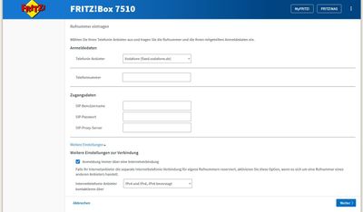

Hallo, da tat sich zwei Tage lang nichts. Leider fehlt dort dann die Zugangsdaten meines Vaters. Schluss raus. Ich jetzt die Box mit meine vodafone fritzbox getauscht und da ich Rufnummer@arcor (Dsl vodafone) habe laufen jetzt beide. Aber das ist keine Dauerlösung. Ich habe mal die Maske aus der fritzbox angehangen Vielleicht kann da jemand sagen, wie und was wo rein muss.

Die Daten reichen schon - du darfst nur halt nicht "Vodafone" respektive "Arcor" auswählen, sondern musst die Daten aufgrund der geänderten Telefonieserver komplett manuell eingeben. Denn sonst versucht die Box sich an den falschen (alten) Servern anzumelden, wo die Anmeldung dann logischerweise fehlschlägt.

Die Seite in der Fritz box hat aber mehr Felder: Telefonnummer,  Sip-Benutzername, Sip Passwort und Sip Proxy Server und evtl. muss unter weitere Einstellungen auch was erfasst werden.
Bei DSL-Vodafone passt die Kennung @fixed.vodafone eh nicht. So ist meine Feststellung. Jetzt bleibt halt die Frage: Telefon nummer mit 0 und evtl. /, Und was muss bei Sip Proxy Server rein. Und muss unter erweitert auch noch was rein. Alles unter der Motto, wenn Menü @fixed.vodaone korrekt ist.
aktuell heißt es ist Fritz!OS 8.26 installiert?
und welches Telefonieprofil hast du ausgewählt?
du kannst ja mal ein paar Screenshots posten
 Ich hoffe man kann die Maske sehen:
Telefonnummer: 0231/XXXXXX (denke ich)
Sip-Benutzername sollte aus dem Brief sein
Sip-Passwort sollte aus dem Brief sein
Sip-Proxy-Server: keine Ahnung !!
weitere Einstellungen, mir nicht klar, waren oder sind so voreingestellt.
Ich hoffe du hast eine Idee für mich. Mit Vodafone DSL und meiner Kennung (ich habe noch @Arcor.de klappt die Einrichtung proiblemlos. Nur mein Vater hat @fixed.vodafone   und somit kann ich ja auch Vodafone DSL nicht wählen.

probiere mal:
Proxy-Server : Vorwahlnummer.sip.fixed.vodafone.de
Hallo Robert, Danke. Aber das hat nicht geholfen. Leider. Und ein Anruf bei Vodafone war auch erfolglos. Schreibe jetzt mal einen Brief, ob jemand im Hause Vodafone mir sagen kann, was da rein muss. Danke trotzdem.
