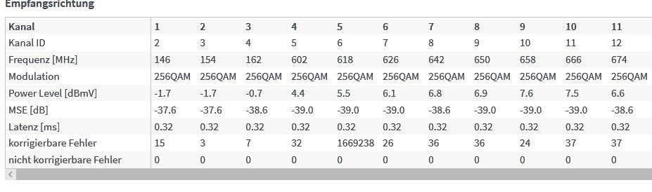

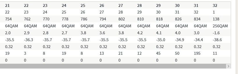

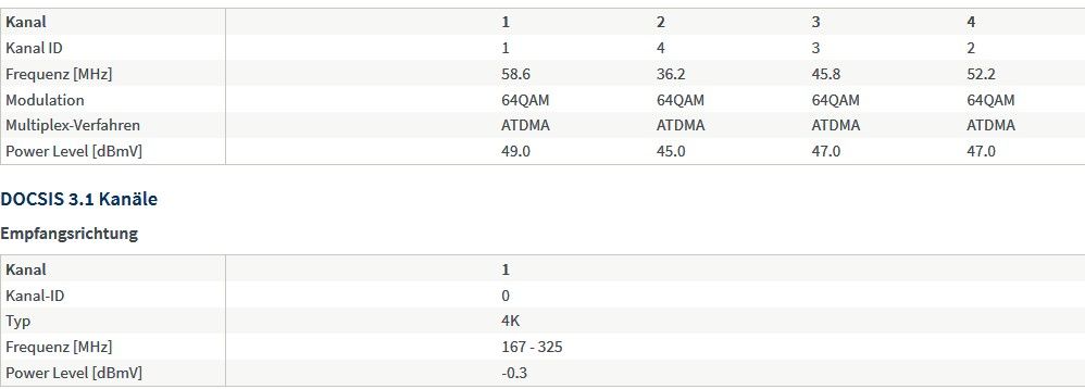

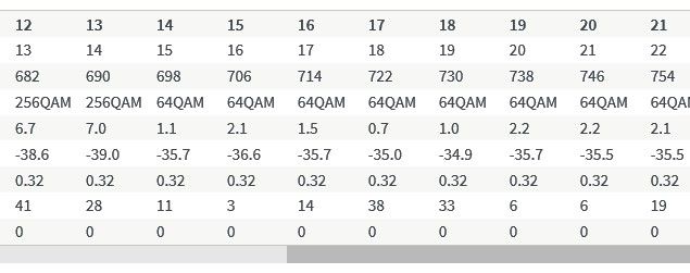

Hallo zusammen,
habe eine 400 Mbit Leitung mit meiner eigenen FritzBox 6591. Seit geraumer Zeit habe ich bei Kanal 618 Mhz sehr sehr viele Fehler. Bis vor kurzem hat mich das auch nicht wirklich gestört, aber seit neuestem habe ich auch nicht mehr den vollen Speed von 400 Mbit (der einzigste Speedtest der mir immer 400 Mbit zusagt ist der von Vodafone).
Habe schon alles mögliche ausprobiert (Kabel von MMD zu Router getauscht etc) hat aber nicht wirklich viel gebracht.
Nun meine Frage ob an meinen Pegelwerten evtl. etwas nicht passt?
Schon mal danke 🙂Anmerkung 2020-01-06 231719.jpgAnmerkung 2020-01-06 231633.jpgAnmerkung 2020-01-06 231656.jpgAnmerkung 2020-01-06 231742.jpg

Der Powerlevel bei DOCSIS 3.1 ist mir zu niedrig. Daran könnte es liegen.

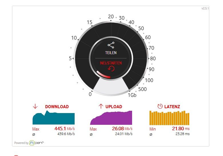

kannst Du mal bitte einen Speedtest mit unserem Router durchführen und die Ergebnisse hier posten?
Die Leitung selber sieht sehr unauffällig aus.
Viele Grüße Martin
flo24
Stand 16:58
Martin59
Hi flo24,
entschuldige, ich habe meine bitte leider nicht genug präzisiert. 🙂
Führe bitte einen Speedtest mit unserem Router durch, aber nutze bitte einen anderen Speedtest als den von uns.
Du hattest ja geschrieben das der Vodafone Speedtest immer gute Werte anzeigt.
Viele Grüße Martin
