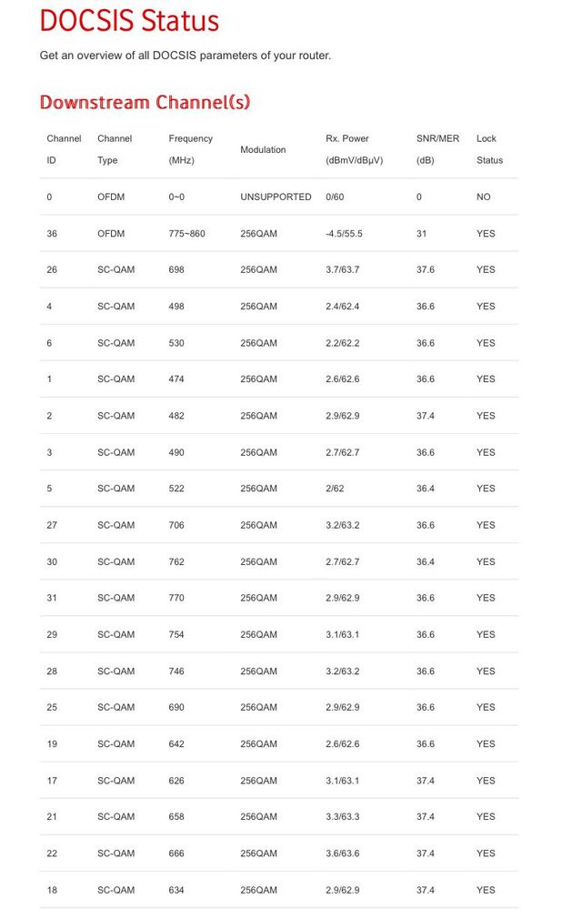

wurde das TG3442de von dir oder durch einen Techniker angeschlossen?
Wie genau hängt es jetzt an deinem Hausanschluss? Was befindet sich noch zwischen den HÜP und dem TG3442 (Verstärker, Verteiler, Dosen etc.)?
Gruß Robert

interessant...
und im Keller gibt es keinen Verstärker?
Poste mal die Pegel vom TG3442de (sollte irgendwo in der erweiterten Ansicht unter DOCSIS Kanäle zu finden sein)

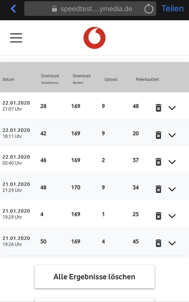

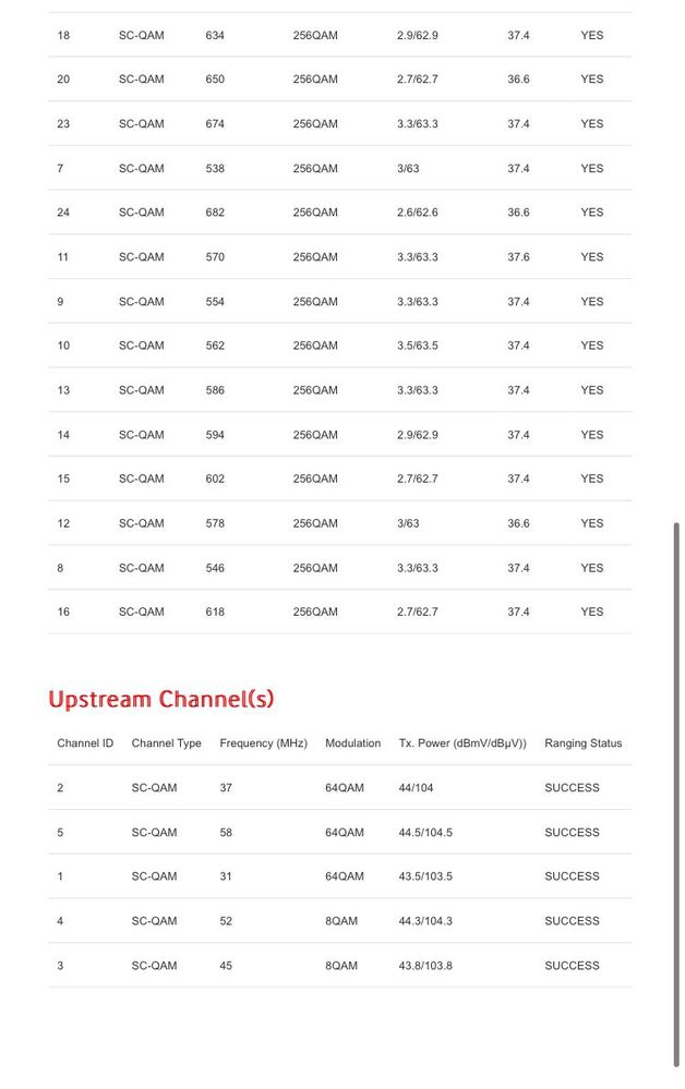

20.02.2020 13:15 - bearbeitet 20.02.2020 13:16
Hi Robert,
ich sehe gerade, dass ich die Bilder in falscher Reihenfolge hochgeladen habe. Das zweite ist das erste. Die letzte Zeile im zweiten Bild (Channel 18 ) und die erste Zeile im ersten Bild (Channel 18 ) sind die gleichen.
Danke dir,
Jan

Hi Robert,
das hatte ich ja bereits gemacht.. Und die Technik sagt, das liegt im toleranten Bereich, hier meine Ergebnisse:
Ich wurde vom SM-Team aufgefordert diese Tests zu machen. Nachdem ich damit fertig war, sah das der SM-Mitarbeiter, dass es notwendig ist ein Ticket aufzumachen. Das war am 23.01., am 24.01. sagte man mir, dass minimal 75% erreicht wurden und somit alles schön ist. Auf telefonische Nachfrage wurde mir dann für monatliche Mehrkosten Fritzbox und Upload-Boost angeboten.
Danke dir,
