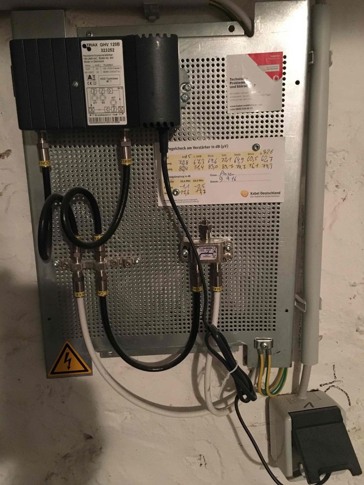

Inet per Koaxkabel meinst du, weil über Telefonleitung , geht kein TV Signal, wenn es möglich ist stell das Modem in den Keller, und zieh von dort aus Netzwerkkabel in die Räume wo du nen Anschluß willst, dann bleibt TV wo es schon ist, und Inet haste da wo du es brauchst!
Der glubb is a Depp
mach bitte mal nen Screenshot von den Pegeln aus dem Modem, und ein Foto vom Keller was da alles verbaut ist!
Der glubb is a Depp
Das hier ist der Anschluß im Keller.
Im ersten Stock befindet sich dann eine Fritzbox 6490 Cable

Dann geht es hier also um einen Kabel Anschluß und nicht um DSL.
Wenn du die Fritzbox im Erdgeschoß haben möchtest benötigst du dort dann auch eine MMD (Multimediadose). Ist dort eine Kabelanschlußdose vielleicht sogar vorhanden ? Dann kannst du die 6490 direkt dort auch anschließen, und von dort aus dann per LAN Kabel in die obere Etage oder über einen WLAN Repeater das Funknetz erweitern.
