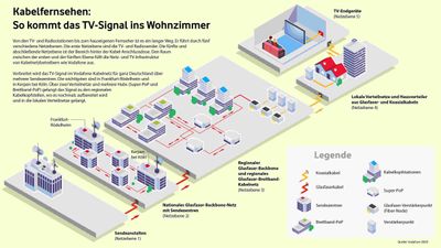

Nein, das betrifft nur Deine Region. Es gibt Bundesweit mehr als 750 einzelnen Kabelnetze und in den meisten gibt es diese Probleme nicht. Allerdings häufen sich hier die Meldungen aus NRW, gefolgt von BW und Hessen.
Du musst schon berücksichtigen, das sich hier meist nur die Kunden melden, bei denen etwas klemmt. Die bei denen alles funktioniert schreiben hier meist nicht.
Ich nutze schon fast von Anfang an einen Kabelinternetanschluss und hatte damit noch nie längere Probleme. Bisher gab es immer nur mal kurze Unterbrechungen. Ich bin mir sicher, das es noch viele andere Kunden gibt, die gleiche Erfahrungen wie ich gemacht haben. Wenn die Technik richtig ausgebaut ist und die Kabelsegmente auch nicht zu groß sind, dann funktioniert alles recht gut. WEnn man aber alte reine Kabel TV Netze nachträglich mit Kabelinternet verwendet, dann gibt es oft viel zu große Segmente und eine Überlastung ist vorprogrammiert. In so großen Segmenten dauert natürlich auch die Suche nach einem Rückwegstörer viel länger. In moderneren Netzen läuft auch das meiste über Lichtleitkabel und nur noch auf den Straßen ist ein Koaxialkabel. Es gibt auch schon Anlagen, da wird erst in den Gebäuden von Glasfaser auf Koaxialkabel umgesetzt. Da sind die Segmente dann so klein, das es keine Probleme mehr gibt und alle Fehler schnell gefunden werden können, denn die können ja nur in dem betroffenen Haus liegen.
Hier mal ein Bild über den Netzausbau bei VF.
Wie man in dem Bild sieht ist das meiste vom Kabelnetz mit Glasfaserkabeln verbunden. Vermutlich sieht das in NRW an vielen Stellen noch nicht so aus.
Viele Grüße Siegmar
