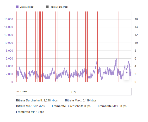

mir ist aufgefallen das ich beim streamen einen massiven Paketverlust (um die 50%) verzeichnen muss.
Was kann ich tun?
Anbei ein Screenshot aus OBS und aus meinem Router zu den Up und Downstreams.

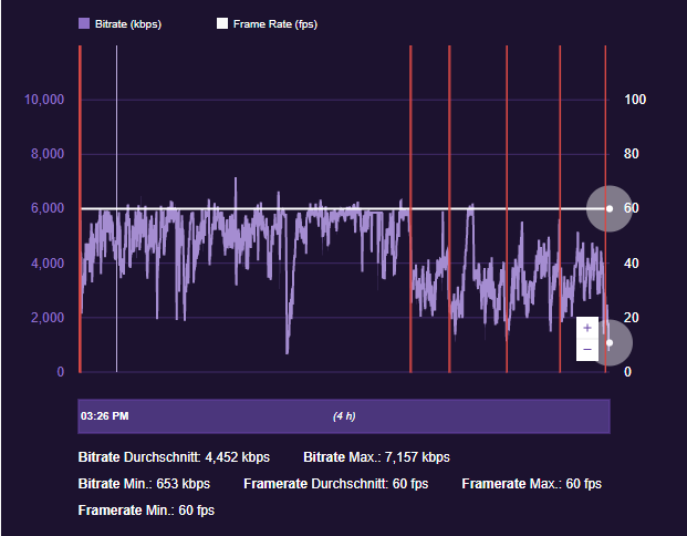

Hier ein Bild zur Lage danach.
Ich kann die Leitung im Upload immernoch keinen einzigen Tag nutzen und das seit Mitte Oktober.

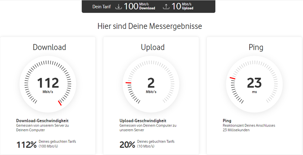

hier ein Ausschnitt des heutigen Tages.
1_februar_1.PNG1_februar_speedtest.PNGWeiß nicht ob ich mir sicher bin ob es noch Probleme gibt.

das ist toll und sehr nett von dir, auch nach einer kompletten Woche absolut keine Änderung und ich gurke immernoch mit maximal 2000kb/s im Upload durch die Welt. Während ich das hier tippe sind es 814kb/s.
