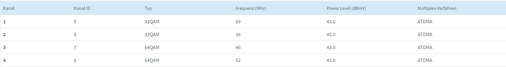

Je nach Modulationstyp im Upload erreiche ich problemlos die 10Mbit/s, soweit ich das verstehe versucht er aber immer auf allen 4 Kanälen auf 64QAM zu schalten und innerhalb von Sekunden bricht mein Upload dann wieder komplett ein.
Wenn es dann zufällig auf anderen Werten steht wie 8, 16, 16, 32 oder so erreiche ich wieder problemlos 10Mbit/s, nach kurzer Zeit schaltet er dann wieder rum und der Upload ist wieder bei 1Mbit oder weniger.
Wieso kann er nicht die Modulation nehmen und halten bei der es mit 10Mbit/s reibungslos funktioniert sondern schaltet immer wieder um?
Danke im vorraus und ein schönes Wochenende
Während ich diesen Text geschrieben habe konnte ich genau das wieder beobachten.
Voller Upload mit 32, 8, 32, 32QAM (leider ging es so schnell das ich keinen Screenshot hinbekommen habe...)
10 Sekunden später, 800kb/s Upload, Werte:
upload_werte.PNGRest der Werte bleibt absolut identisch, es ändert sich nur der Typ und aus 10Mbit/s werden 800kbit/s.

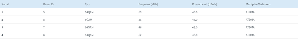

JayKone
Volle 10Mbit/s
30 Sekunden später
1253 kbit/s
Warum?!

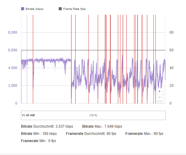

Hier noch ein Bild zum heutigen Tage bevor es wieder heißt es funktioniert alles. 😉
Bergab ging es ab 15:11 Uhr.

gibt es denn mittlerweile Infos über den neuen Stand?
Hier mal ein Screenshot der letzten 2 Stunden, Probleme weiterhin massiv.
