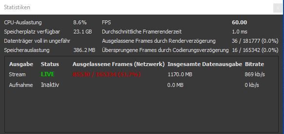

mir ist aufgefallen das ich beim streamen einen massiven Paketverlust (um die 50%) verzeichnen muss.
Was kann ich tun?

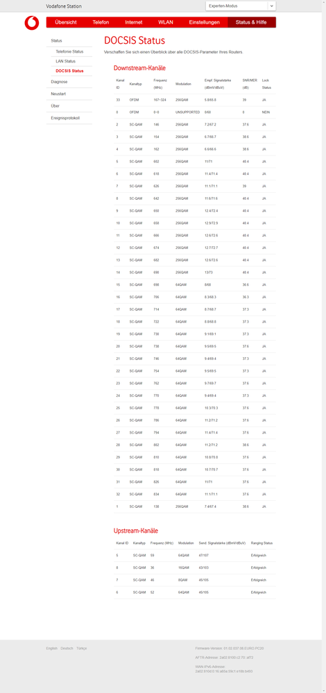

Anbei ein Screenshot aus OBS und aus meinem Router zu den Up und Downstreams.
Downstream-Kanäle
Kanal ID Kanaltyp Frequenz (MHz) Modulation Empf. Signalstärke (dBmV/dBuV) SNR/MER (dB) Lock Status
33 OFDM 167~324 256QAM 5.9/65.9 39 JA
0 OFDM 0~0 UNSUPPORTED 0/60 0 NEIN
2 SC-QAM 146 256QAM 7.2/67.2 37.6 JA
3 SC-QAM 154 256QAM 6.8/66.8 38.6 JA
4 SC-QAM 162 256QAM 6.6/66.6 38.6 JA
5 SC-QAM 602 256QAM 11/71 40.4 JA
6 SC-QAM 618 256QAM 11.5/71.5 40.9 JA
7 SC-QAM 626 256QAM 11.1/71.1 39 JA
8 SC-QAM 642 256QAM 11.7/71.7 40.4 JA
9 SC-QAM 650 256QAM 12.5/72.5 40.4 JA
10 SC-QAM 658 256QAM 12.9/72.9 40.4 JA
11 SC-QAM 666 256QAM 12.6/72.6 40.4 JA
12 SC-QAM 674 256QAM 12.7/72.7 40.4 JA
13 SC-QAM 682 256QAM 12.7/72.7 40.4 JA
14 SC-QAM 690 256QAM 13.1/73.1 40.4 JA
15 SC-QAM 698 64QAM 8.1/68.1 36.6 JA
16 SC-QAM 706 64QAM 8.3/68.3 36.3 JA
17 SC-QAM 714 64QAM 8.8/68.8 37.3 JA
18 SC-QAM 722 64QAM 8.8/68.8 37.3 JA
19 SC-QAM 730 64QAM 9.2/69.2 37.3 JA
20 SC-QAM 738 64QAM 9.5/69.5 37.6 JA
21 SC-QAM 746 64QAM 9.4/69.4 37.6 JA
22 SC-QAM 754 64QAM 9.5/69.5 37.3 JA
23 SC-QAM 762 64QAM 9.8/69.8 37.6 JA
24 SC-QAM 770 64QAM 9.4/69.4 37.3 JA
25 SC-QAM 778 64QAM 10.4/70.4 37.3 JA
26 SC-QAM 786 64QAM 11.2/71.2 37.6 JA
27 SC-QAM 794 64QAM 11.4/71.4 38.6 JA
28 SC-QAM 802 64QAM 11.3/71.3 38.9 JA
29 SC-QAM 810 64QAM 10.9/70.9 37.3 JA
30 SC-QAM 818 64QAM 10.8/70.8 37.6 JA
31 SC-QAM 826 64QAM 11/71 37.6 JA
32 SC-QAM 834 64QAM 11.2/71.2 37.6 JA
1 SC-QAM 138 256QAM 7.4/67.4 38.6 JA
Upstream-Kanäle
Kanal ID Kanaltyp Frequenz (MHz) Modulation Send. Signalstärke (dBmV/dBuV) Ranging Status
5 SC-QAM 59 64QAM 47/107 Erfolgreich
8 SC-QAM 36 32QAM 43/103 Erfolgreich
7 SC-QAM 46 32QAM 45/105 Erfolgreich
6 SC-QAM 52 32QAM 45/105 Erfolgreich

Hallo JayKone,
tritt das bei jeglicher Art von Stream auf oder nur bei bestimmten. An Deiner Leitung ist kein Fehler zu sehen, die hab ich mir schon mal angeschaut, da wir Deine Daten noch aus einem älteren Beitrag hatten.

Bis jetzt gemerkt massiv bei der Verbindung zu den Twitch Servern und in Zoom Meetings wird mir berichtet das meine Kamera oft und für mehrere Sekunden ein Standbild oder längere Artefakte zeigt.
Bei ersterem zu allen mir verfügbaren Servern und bei Zoom habe ich keine Auswahl bzgl der Verbindung.

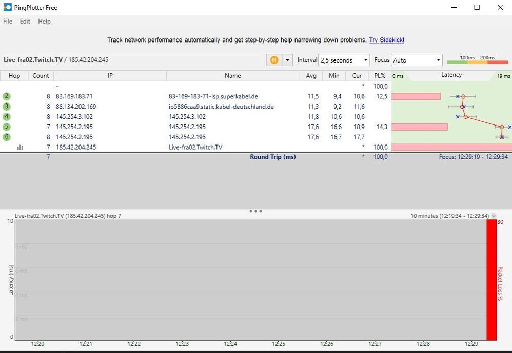

mach doch mal einen Pingplotter zu einem Twitch_Server, dann können wir mal schauen, ob wir heraus finden können, wo der PL auftritt.
Viele Grüße, Manu

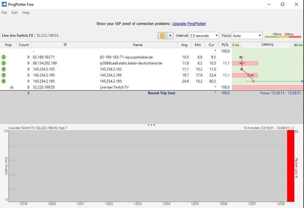

JayKone
Ich habe mal 4 kurze Pingplots zu 4 Europäischen Servern von Twitch gemacht.
Wenn ich auf einen speziellen einen längeren laufen lassen soll gib mir bitte bescheid.
Jens
Hallo JayKone,
leider zeigen die Server keine Reaktion auf die Ping-Anfrage. Daher wird am Ziel mit 100% Paketloss ausgewiesen. Aber dann hättest Du keine Verbindung, wenn alles nicht ankommt.
Kannst Du bitte noch andere Server ausprobieren?
Die Zeit von 10 Min. und einem Intervall von 2,5 Sekunden ist gut.
Grüße
Jens

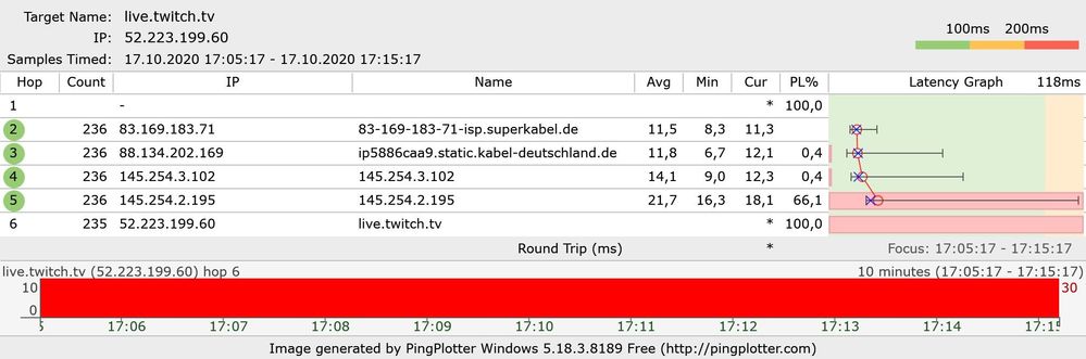

JayKone
Hallo Jens,

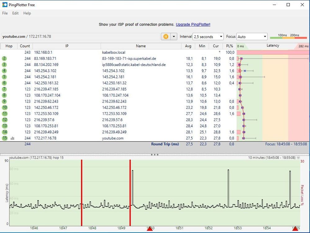

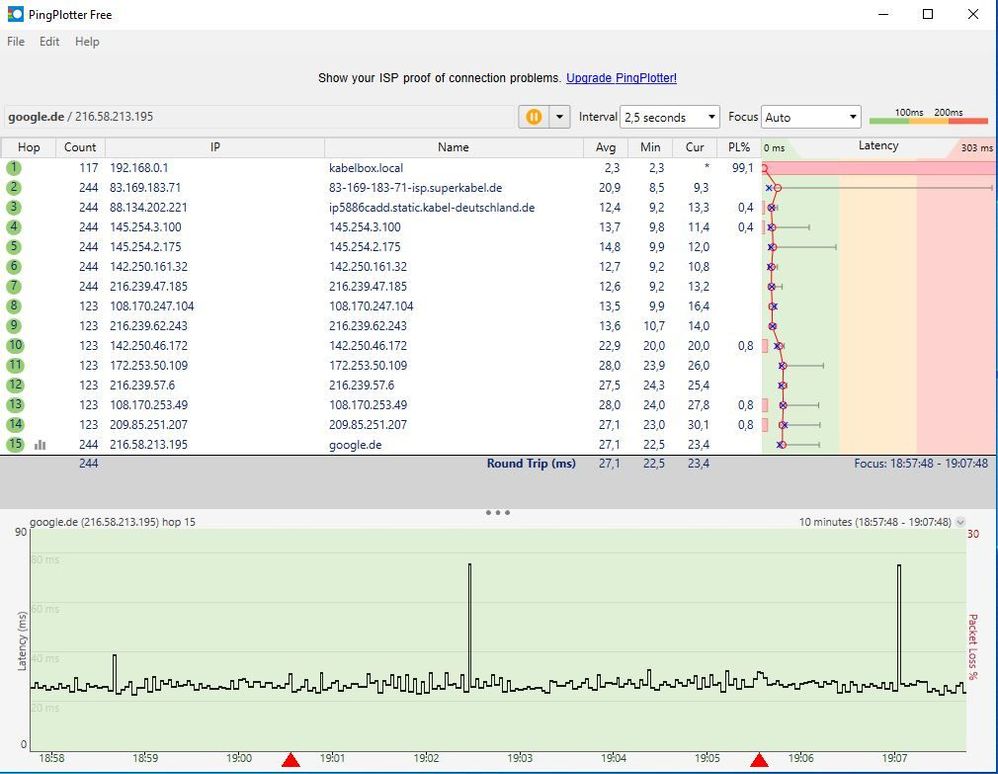

ich hab es zwischendrin bei google und youtube probiert, sieht tip top aus.
Nur die Verbindung zu Twitch sieht auch auf live.twitch.tv so aus.
Hier nochmal einer aktuell von gerade eben.
Was hat es denn trotz all den 100% am Ende mit dem hohen Paketverlust unter 145.254.2.195 auf sich?
Diese taucht bei allen Verbindungen zu Twitch auf und hat immer Paketverlust. Auch hier.

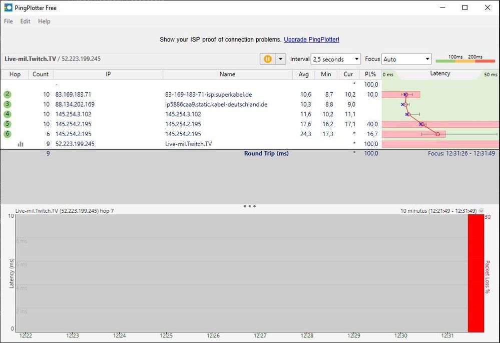

Claudia
Hallo JayKone,

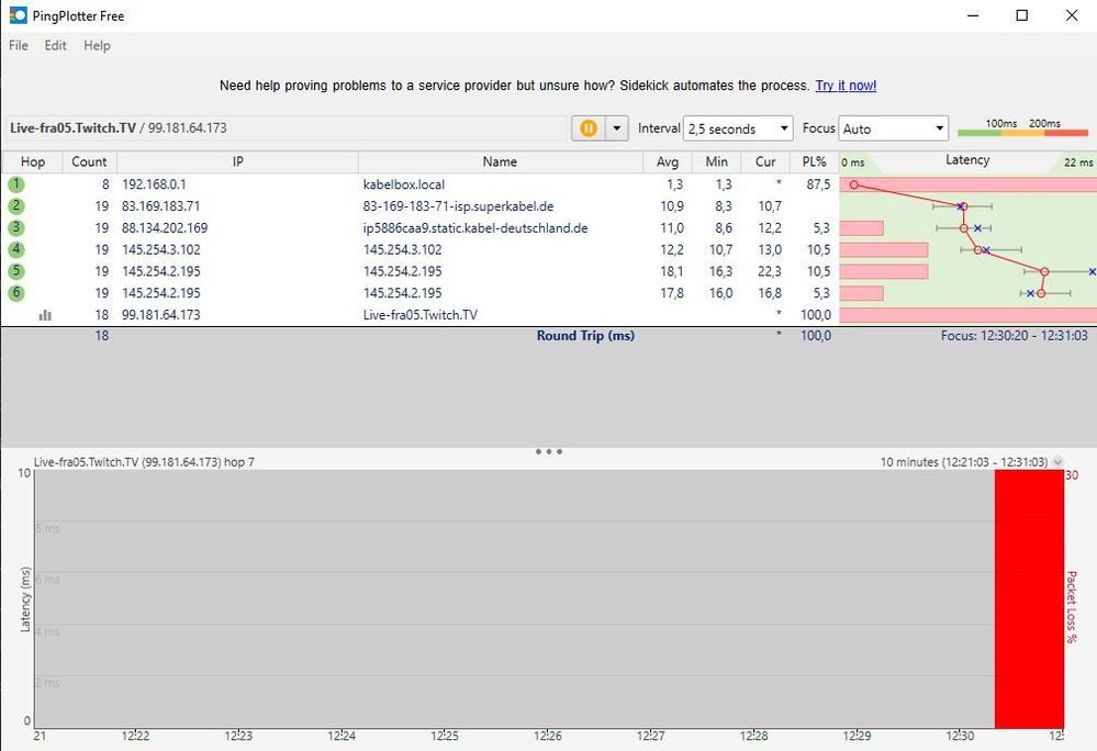

war der letzte Pingplotter jetzt auch mit einem Intervall von 2,5 Sekunden und per LAN? Ist die IP auch bei Pingplotter-Routen zu anderen Zielen dabei?
Viele Grüße,
Claudia
JayKone
Hallo Claudia,
hier nochmal brandheiß 3 neue Pingplots, alle mit 2,5 Sekunden und natürlich über LAN.
pingplot7.JPGpingplot8.JPGpingplot9.JPGSolltest du schon Ideen haben oder ich noch weitere Plots erstellen, lass es mich bitte wissen.
