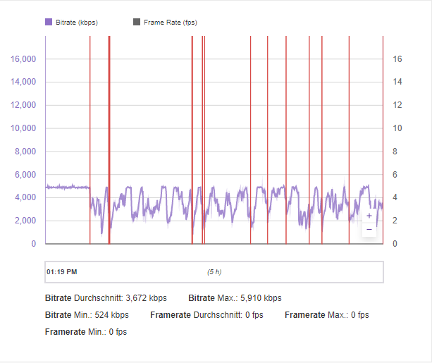

JayKone
Hallo @Jana478
Hier das Bild von heute zu Twitch, Zielwert 5000kbps.
Beendet von einem selbstständigen Routerneustart um ca 18:16 Uhr.

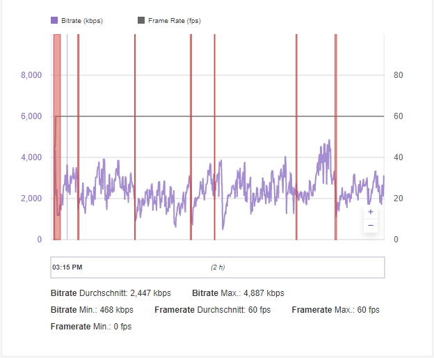

JayKone
Das Bild von heute möchte ich euch auch nicht vorenthalten.
Alles lief okay bis ~14:52 Uhr.
Erstes Bild geht bis zum nächsten ungewollten Routerrestart um 15:12 Uhr.
Zweites Bild danach bis ca 16:50 Uhr.
