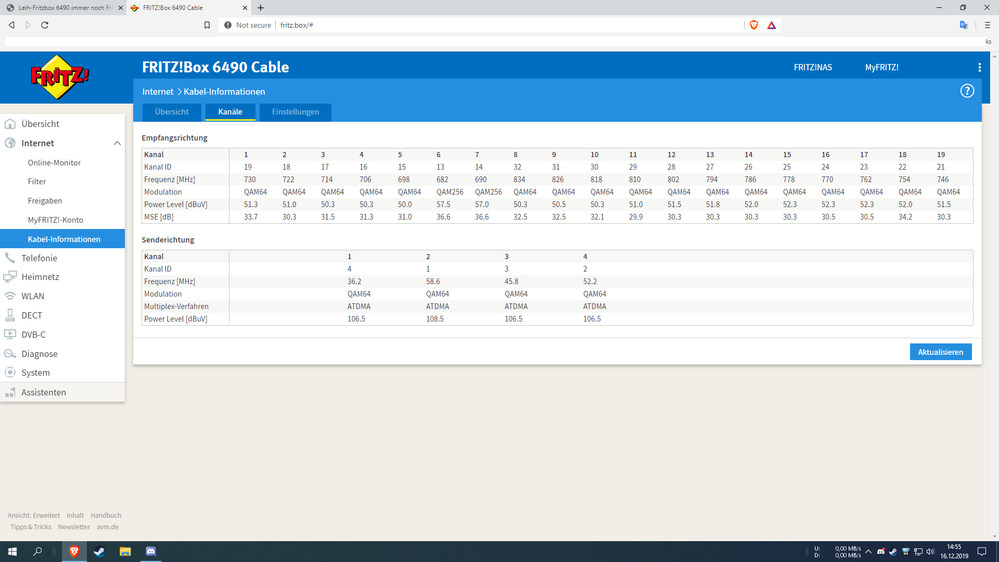

Kannst du einen Screenshot der Pegelwerte der Box (Fritz!Box Oberfläche -> Internet -> Kabel-Informationen -> Reiter "Kanäle" posten? Teilweise verhindern schlechte Werte ein Update der Box. Der Anschluss muss dann durch einen VorOrt Techniker eingepegelt werden.

Hier war dies oder letztes Jahr jemand und hat irgendwas ausgetauscht wo die Leitung ins Haus geht. Vorher gab es eine nachricht per Post das Messungen etwas ergeben hätten und es nötig wäre das der Techniker kommt.
Hier der gewünschte Screenshot.
Hi,
danke dir für den Screenshot. Die Pegelwerte sind jetzt nicht die Besten, aber soweit in Ordnung. Was mir aufgefallen ist, dir fehlen Downstreamkanäle. Es sollten mind. 20 Kanäle sein, bei dir sind es aber nur 19. Vom Frequenzbereich tippe ich noch auf einen Bandsperrfilter. Kannst du prüfen, ob dieser am Hausanschlussverstärker verbaut ist? Dieser muss raus 🙂

Danke für die Rückmeldung und die bemühungen!
Dieses teil ist bereits raus! Ich bin mir sogar zu 90% sicher das der Techniker genau das in der Hand hatte als er gegangen ist. Er war auch nur ganz kurz da.
