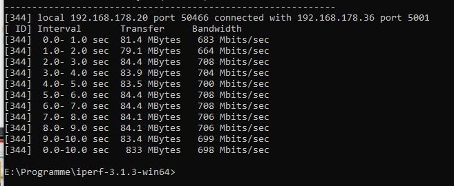

Ich habe seit einer Woche Gigacable Max, dazu bekam ich eine FritzBox 6591 von Vodafone zugeschickt (Region Frankfurt am Main). Leider stellte ich fest, dass von den 1 Gbit nur 400 mbit am per CAT6 verbundenen PC ankommen (Vodafone Speedtest plus).
Daraufhin habe ich zwischen meinem PC und meinem Laptop über LAN an einem externen Gigabit Switch den iperf3 Test gemacht. Anleitung  Wie man sieht, begrenzt hier keine Netzwerkkarte den Datenverkehr, annährend die volle Gigabit-Performance wird erreicht.
Nun der gleiche Test wenn beide PCs an der Fritzbox hängen.
Wie man sieht kommen hier nur noch gut 650 mbit im Schnitt an.
Zu guter letzt der iperf2 Test direkt auf die Fritzbox Anleitung
Wie man sieht bricht hier die Performance auf gut 450 mbit ein. Außerdem sehe ich im Energie-Monitor, dass die CPU der Fritzbox nahezu 100% erreicht.

Danke das du das getestet und Dokumentiert hast! Ich habe genau das gleiche Problem. Netzwerk über die Fritzbox zwischen meine PC und NAS ergeb im durchschnitt ca 800mbits. Sobald ich aber ein iPerf-Test mit der Fritzbox mache, dann komme ich auf ca 300mbits. Der Techniker hat mit seinem Testgerät die 1gbit rein bekommen, aber alle meine Geräte über Lan nicht. Interessant ist aber, das mein Android Tablet um die 866mbit über WLan bekommt. Also muss es doch irgend was an der Box sein.
Hier der Test zwischen meinem Linux Server und Arbeits PC. Auf jeden Fall mehr als 300mbit!
