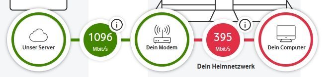

Ich habe seit einer Woche Gigacable Max, dazu bekam ich eine FritzBox 6591 von Vodafone zugeschickt (Region Frankfurt am Main). Leider stellte ich fest, dass von den 1 Gbit nur 400 mbit am per CAT6 verbundenen PC ankommen (Vodafone Speedtest plus).

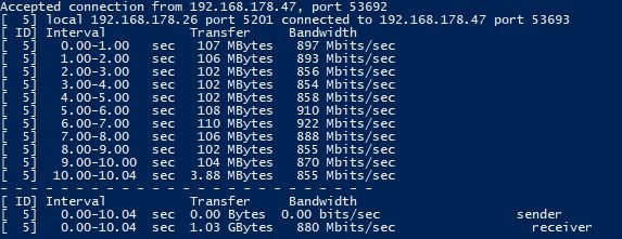

Daraufhin habe ich zwischen meinem PC und meinem Laptop über LAN an einem externen Gigabit Switch den iperf3 Test gemacht. Anleitung  Wie man sieht, begrenzt hier keine Netzwerkkarte den Datenverkehr, annährend die volle Gigabit-Performance wird erreicht.

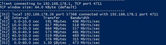

Zu guter letzt der iperf2 Test direkt auf die Fritzbox Anleitung
Wie man sieht bricht hier die Performance auf gut 450 mbit ein. Außerdem sehe ich im Energie-Monitor, dass die CPU der Fritzbox nahezu 100% erreicht.

Habe eben mal mit einer eigenen FritzBox 6591 nachgemessen.
Aktuell ist die Labor Firmware 07.19-75516 installiert, das sollte aber nahezu keine Rolle spielen.
Auf dem PC läuft nur die WIndows Firewall und der Windows Defender.
Wie lang ist dein LAN Kabel und hast du das selbe Kabel für alle 3 Tests benutzt?

Meine Messung
