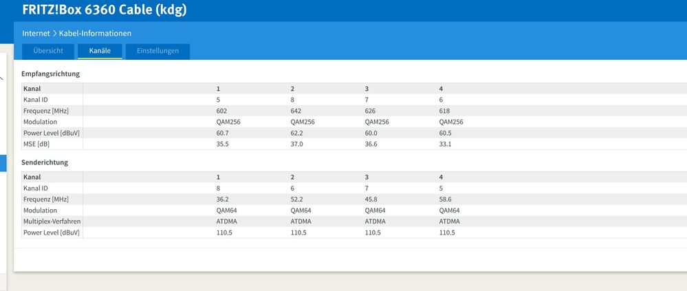

vielen Dank für Eure tolle Hilfe...hier die Signalpegel der alten Homebox...hat ewig gedauert, das hochzuladen... kanal 6360.JPG

Achso, die Upstream bei der 6360 sind Okay!
Damit sollte eigentlich auch der Anschluss okay sein, die Dämpfung dürfte etwas niedriger sein, aber das ist alles noch im Rahmen.
